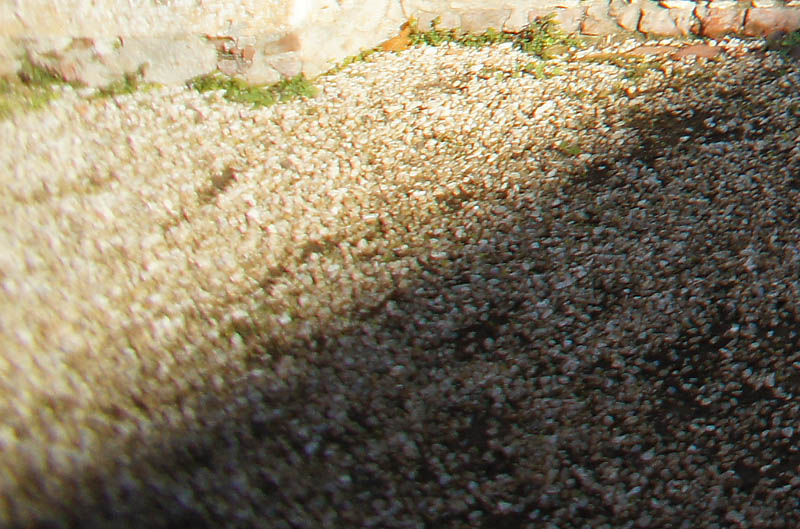

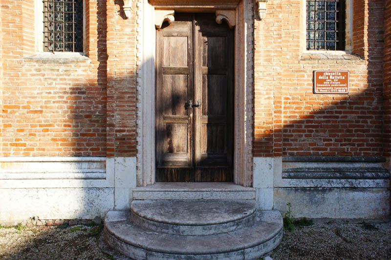

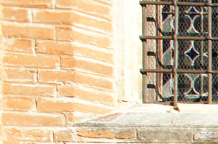

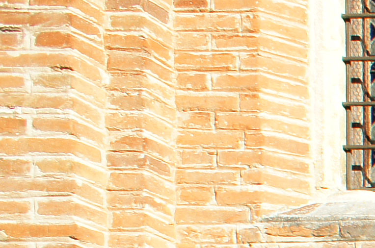

Ho cercato quindi di verificare la eventuale perdita qualitativa nell'utilizzo del wide converter sul 16mm, con alcune immagini scattate a tutta apertura (f2,8) e poi a f5,6.
Il VCL -ECU1 trasforma il pancake in un 18mm f2,8, un'ottica che in qualsiasi altro corredo (e nello stesso APS compreso) costa decisamente un prezzo piu' alto.
Di seguito immagini con 16mm f2,8 e 16mm + wide f2,8 e relativi crop ai bordi dell'immagine.

La stessa immagine scattata a f5,6, diaframma ideale per questa ottica, in luce ambiente, sempre crop ai bordi per il solo 16mm (24mm equivalenti) e 16mm + wide converter (18mm equivalenti).

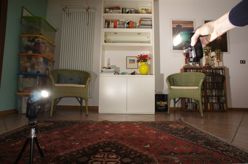

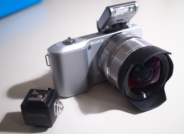

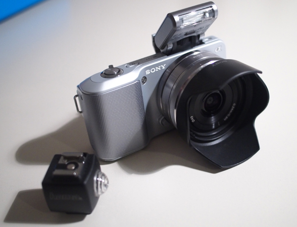

Altra interessante potenzialita': il flashetto integrabile delle NEX, oltre ad avere discreta utilita' e potenza con il 16mm ed il 18-55mm del kit, ha la possibilita' di comandare in wireless altri flash in remoto.
Si possono usare i classici trigger (con trasmettitore+ricevitori) ma con complicati accrocchi, in alternativa si puo' utilizzare dei classici (soprattutto in era analogica) slave flash con fotocellula.
Si deve solo fare attenzione ad escludere le classiche "flash ball" che sono sensibili ai pre lampi delle camere digitali, e scegliere le economiche slave flash,tipo le le Hama:
http://www.amazon.co.uk/Flash-Slave-Trigger-Wireless-Adapter/dp/B001C9BDPE
A differenza di un trigger + 2 ricevitori per un costo di ca. 50€ si puo' ottenere lo stesso risultato con 2 slave flash per ca. 15€.
Si puo' cosi' utilizzare qualsiasi flash, manuale o con possibilita' di automatismo, ma anche quelli con fotocellula integrata come l'SB26 che ho a disposizione (in mano a dx nella foto), che non necessita del modulo tipo Hama.

Direi proprio di si, sono 100€ ben spesi.
Consapevole che a f2,8 e f4 eredita la morbidezza ai bordi del 16mm basta lavorare un po' piu' chiusi (f5,6-f8) per avere una resa molto buona, con un decadimento qualitativo dell'immagine trascurabile rispetto al solo 16mm.
Le immagini mi sembrano eloquenti. Ho evidenziato solo il leggero calo ai bordi, al centro la resa e' veramente ottima (e piu' che buona anche a f2,8).

quindi comprando quell'accrocco che metti in link, col flash della Nex 3 è possibile comandare un altro flash qualsiasi con su montato l'accrocco? ho capito bene? Ok!

Si, funziona con tutti i flash, ed e' piu' economico dei trigger (peraltro inutilizzabili su NEX se non con accrocchi particolari), vedi di seguito:
http://forums.dpreview.com/forums/readflat.asp?forum=1042&thread=36514247&page=1
Lo slave flash (Hama e simili) con flash economici si puo' utilizzare in M (e quindi a piena potenza), mentre con flash recenti aventi fotocellula (vedi SB24 o SB26 e molti altri tipo metz e Vivitar) si puo' lavorare in A, con il flash che autoregola il proprio lampo, avendo solo l'accortezza di impostare macchina e flash con gli stessi valori di ISO e diaframma.

Puoi postare il crop della foto col wide converter all'estremo bordo sinistro (in pratica lo spigolo della chiesa con l'ombra sullo sfondo).
Quanto alle fotocellule, le vedo un pò limitate negli sport gravity, a meno di trovarsi al buio pesto i misfire non si faranno attendere.
Ma il flashettino della nex è orientbile?

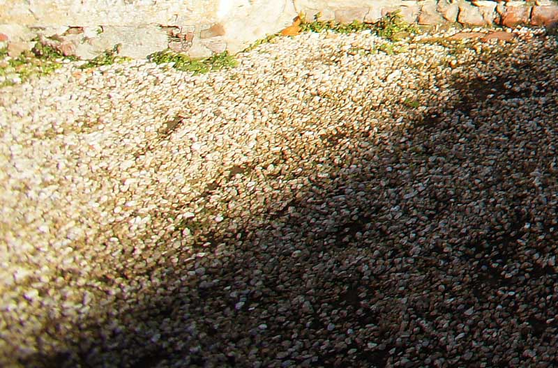

Prima lo scatto a f2,8 e poi a f5,6. Personalmente trovo i bordi piu' che discreti a f5,6, considerata la focale e, soprattutto, l'uso di un aggiuntivo ottico.
In luce solare devo ancora provare gli slave flash, mi aspetto anch'io qualche problema di missfire.
Il flashettino non e' regolabile.

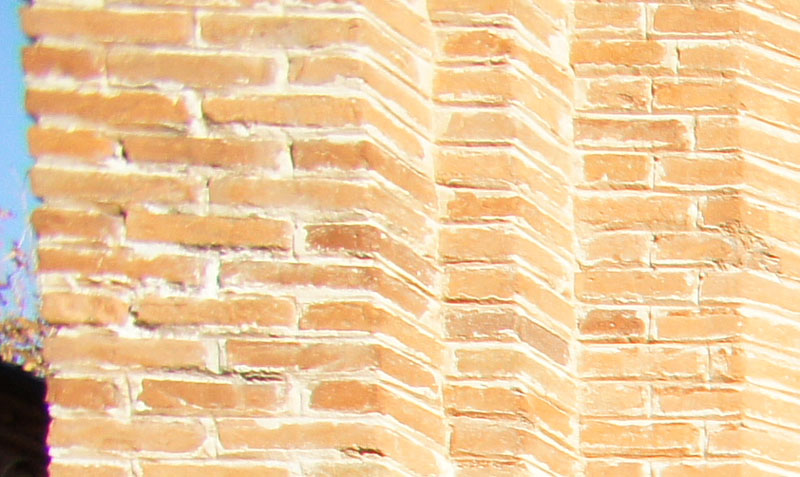

In effetti pare ottimo considerando che si tratta di un aggiuntivo! Se il campo inquadrato è pari ad un 16mm reale, si fa molto interessante...
Ti avevo chiesto nello specifico dello spigolo sinistro della chiesa perché mi pare di notare una forte aberrazione cromatica, ma non voglio abusare della tua già ampia disponibilità, grazie ancora di tutto, vado a googlare un pò Wink

Questo e' lo spigolo sx alto, spero di aver capito la tua richiesta.
