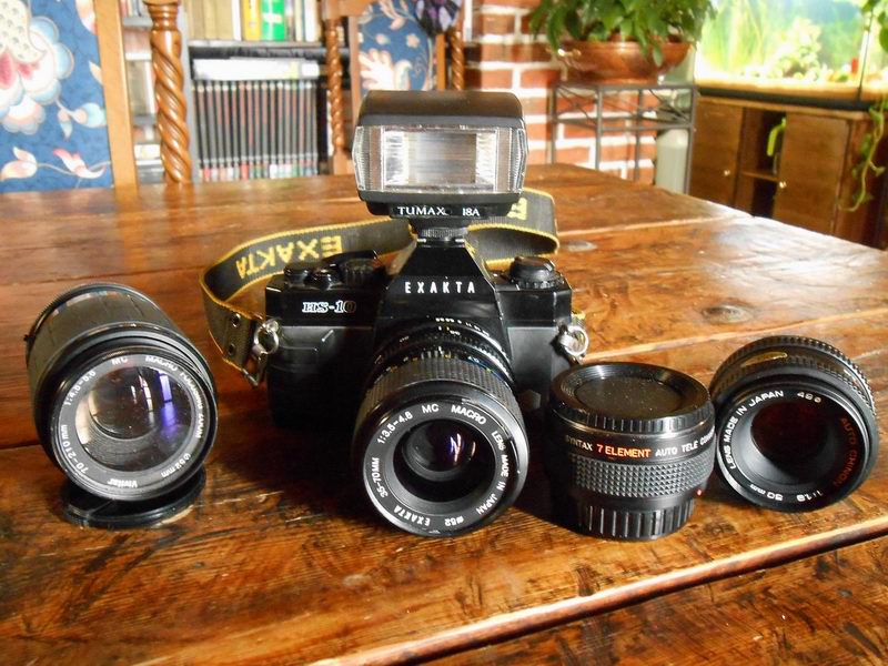

ciao a tutti, mi sono iscritto oggi poiché, come accennavo nella presentazione, sono venuto in possesso di una reflex analogica
EXAKTA HS-10
con flash e svariati obbiettivi...
inizio a postarvi una foto dell'insieme.
la macchina monta un flash "TUMAX 18A" ed obbiettivo (/)52 EXAKTA 35-70MM 1:3.5-4.8 MC MACRO LENS MADE IN JAPAN
a parte, sulla sinistra un VIVITAR 70 - 210 mm 1:4.5-5.6 MC MACRO FOCUSING ZOOM (/)52mm
sulla destra, SYNTAX 7 ELEMENT AUTO TELE CONVERTER 2x 8MC FOR P/K
ed infine, ultimo a destra
AUTO CHINON 1:1.9 50 mm LENS MADE IN JAPAN 49 (/)
sopra il corpo macchina la rotella per la regolazione ASA/ISO da 25 a 1600 ed un'altra rotella con le cifre 8 1 2 4 8 15 30 60 125x 250 500 1000 2000
mi piacerebbe tanto provare ad usarla, ma sinceramente non so da che parte cominciare...
premendo il tasto a metà corsa nel mirino si vedono i segni O e - illuminati di rosso, ne deduco che le batterie siano ancora cariche...
la macchina a vuoto "scatta", ciò significa che teoricamente è funzionante? e basterebbe un rullino per usarla? Smile
per quanto riguarda i vari obbiettivi e le regolazioni, come mi devo comportare?
spero che qualche anima pia voglia accompagnarmi in questo viaggio di scoperta Smile
intanto vi ringrazio per l'attenzione,
spero a presto
S.

La prima risposta che mi veniva in mente era: funziona come una reflex digitale, solo che vedi il risultato solo alla fine. Però se parti proprio da zero, la cosa migliore è un libro di fotografia (i principi sono sempre gli stessi, puoi anche guardare i memo nella sezione primi scatti: es. http://www.photo4u.it/viewtopicnews.php?t=483603 ).
La macchina in realtà dovrebbe essere una Cosina rimarchiata, trovi info qui: http://www.reflex.it/leggere/storia-collezionismo/2010/04/exakta-non…-exakta/ e manuali qui: http://www.butkus.org/chinon/cosina/cosina_ct-7/cosina_ct-7-splash.htm
Nel frattempo io comunque monterei il 50mm, così hai un'esperienza proprio vecchio stampo (no zoom), e scatterei con la regoletta Sunny 16, sempre vecchio stampo (cerca su Google, e cerca anche il triangolo dell'esposizione).

per inciso, a te servono le istruzioni della kr5 II, di cui la tua exakta è un clone
http://www.butkus.org/chinon/ricoh/kr-5_super_ii/kr-5_super_ii.htm
no, la presenza del rullino non c'entra..... metti la ghiera ASA su 100, il tempo su 1/125 e, inquadrando di giorno fuori dalla finestracon il 50 mm montato prova a ruotare la ghiera dei diaframmi sull'obbiettivo fino a far accendere lo O verde, un diaframma che va bene dovresti trovarlo, sennò c'è qualche problema (la batteria potrebbe non essere del tutto carica)
ho appena fatto la prova in esterno (sta nevicando).
asa/iso 100 e tempo 125 x
le lucine passano direttamente da + rosso a o - rosso tra il 4 ed il 5.8 sulla ghiera dei diaframmi...

potrebbe essere un falso contatto dovuto alla ossidazione della pista del potenziometro del simulatore di diaframma (urca che spiegone).
prova, con obbiettivo montato, a muovere un centinaio di volte la ghiera dei diaframmi da un estremo all'altro.....
probabilmente con i soldi di una riparazione ci compreresti 5 o 6 cosine....
fatto, anche 300 volte direi. niente da fare, stesso discorso, ora cambia tra 5,6 ed 8 ma sempre con segni rossi... Trattieniti
mi fido! ma è un problema della macchina o dell'obbiettivo quindi?
