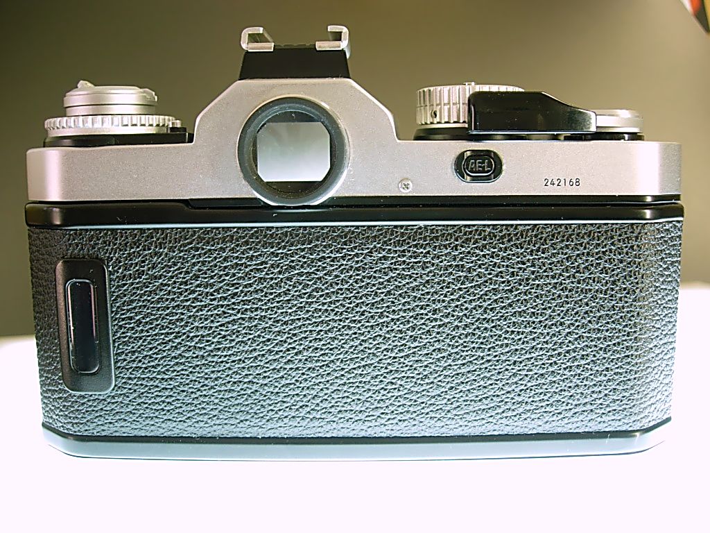

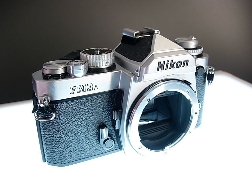

avevi proprio ragione il problema era solo nella leva di carica che va tenuta staccata , è come u'interuttore on/off.
L'ho portata a casa Wink
ecco una foto

Che bella che era/é....!!!!
Che nostalgia. Ho avuto FM2New, FE2 ed FM3a...una più bella dell'altra. Ed è nei sogni di molti che Nikon ne faccia una versione digitale...
Per curiosità...quanto?

Splendida! Ma non lasciarla così, mezza nuda, senza una lente! Very Happy
Il problema della leva era capitato anche a me quando portai a casa l'FM2 e non si decideva a scattare. Purtroppo avevo un esemplare tenuto benissimo, ma senza nè scatola nè manuali... c'ho messo un po' a trovare la soluzione! Smile
