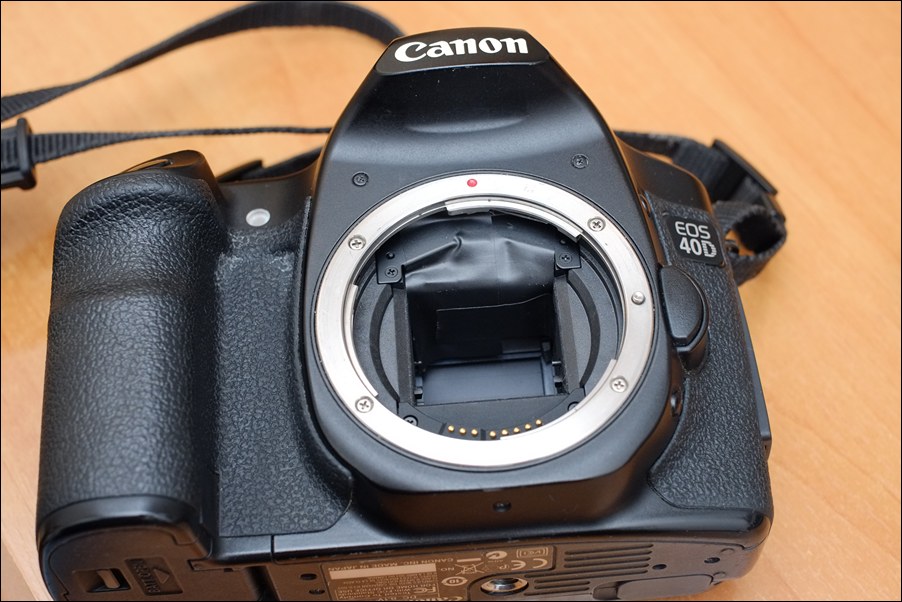

Aggiornamento...
*) Ho scritto al Camera Service, come sono soliti non rilasciano preventivi via email.
*) Mi son fatto quattro conti, MisterG ha ragione, è molto probabilmente una riparazione non conveniente (a breve potrebbe saltare l'otturatore, più il pulsante di scatto che su queste macchine dopo gli 80.000 scatti inizia a far le bizze...).
*) Venderla per una miseria come pezzo di ricambio è una non opzione, quella macchina ha un grande valore affettivo.
*) Così ho ragionato... ultimamente la 40D l'ho utilizzata molto per scatti statici, tanti, timelapse e startrails... tutta roba da cavalletto e intervallometro.
*) Per le altre cose da qualche mese uso con soddisfazione un corredino Fuji X
IDEA! Lo specchio non mi serve per gli scatti con la 40D! Mandrillo
Detto, fatto, con un po' di nastro isolante l'ho trasformata in una 40D "paesaggio", con lo specchio fisso in posizione chiusa. Appena posso la rimetto in moto a fare timelapse.
Ecco... ora potete flagellarmi. Very Happy

MisterG
Iscritto: 19 Dic 2003
Messaggi: 14013
Località: Monza
MessaggioInviato: Dom 10 Nov, 2013 8:39 pm    Oggetto: Rispondi con citazione
Sei un genio! Pallonaro
