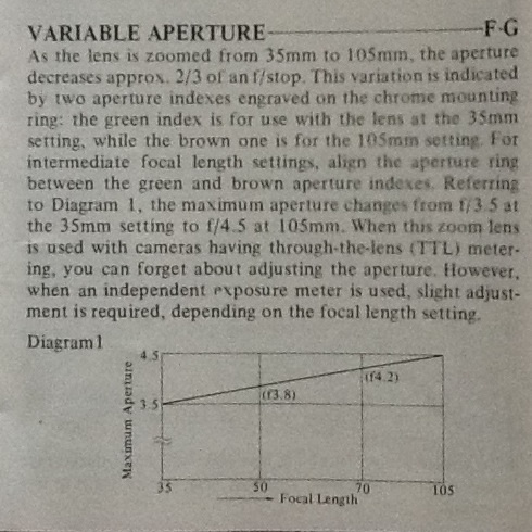

Ragazzi, penso di essermi perso in un bicchiere d'acqua: come faccio a capire qual'è il diaframma corrispondente per ogni focale intermedia di un zoom che ha un diaframma per la focale minima e una per la focale massima? Questo problema nasce dal fatto che ho un obbiettivo nikkor ais zoom che vorrei provare ad usare sul mio nikon d7000, pensando d'inserire attraverso il menù ogni focale dello zoom con il relativo diaframma. Per gli estremi della focale ok ma per gli intermedi come faccio secondo voi?

Ho risolto! E se può essere d'aiuto a qualcuno ecco cosa ho trovato
 Dimensione:  92.37 KB
 Visualizzato:  File visto o scaricato 570 volta(e)

se lo schema si riferisce al tuo obiettivo ok...altrimenti non penso che le variazioni siano (sempre) lineari come nello schema.
questo procedimento funziona con EOS e lenti EF, non so se si possa fare con nikon e lenti ais...non le conosco:
puoi provare a mettere la macchina in priorità di diaframmi e in corrispondenza della focale che ti interessa aprire al massimo e vedere che valore ti restituisce

Si ti confermo che il diagramma che vedi è quello del mio obbiettivo 35-105 ais f3.5/4.5 che ho estrapolato dal manuale dell'obbiettivo che ho trovato nella sua scatola, conservata da più di 20 anni. A chi interessa posso sempre fare delle scannerizzazioni!

Non ti sembra che la procedura diventi un po' "macchinosa"?
Ogniqualvolta modifichi la lunghezza focale (e di conseguenza la luminosita') dovresti entrare nel menu della D7000 per impostare la nuova focale.
A meno che tu non prediliga lavorare con lo zoom prevelentemente ad una determinata focale vedo poco pratica questa operazione. Oppure potresti limitarti ad inserire nel menu 3 focali al max, tipo 35-50-105. IMO
