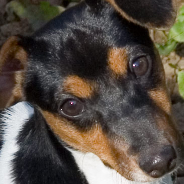

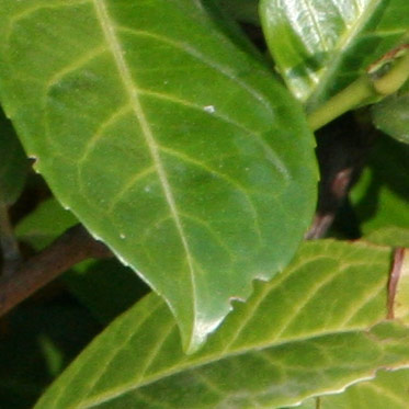

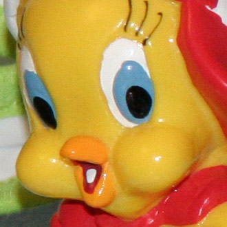

Ho il dubbio che la mia 350D abbia qualche problemino...gli scatti sono troppo spesso micromossi e/o fuori fuoco...sicuramente è colpa mia ma vorrei sicerarmene prima di ricorrere a farmaci anti-parkinson!
Chi possiede la 350D può postarmi qualche crop 100% di immagini (non fotoritoccate) per valutarne la qualità?
Specificatemi anche l'ottica che avete usato.
Grazie 1000
crop
 Dimensione:  31.61 KB
 Visualizzato:  File visto o scaricato 1173 volta(e)
crop
 Dimensione:  26.17 KB
crop
 Dimensione:  21.12 KB
crop
 Dimensione:  34.33 KB

Più che micromosee mi sembrano molto soft...
Con quale obiettivo le hai scattate?
Dovresti anche postare i dati EXIF.

Sono state fatte tutte con un EF-S 17-85mm con tempi variabili da 1/60 (titti, auto) a 1/250 (foglie, cagnolino).
Le foto vengono sempre "soft"...anche con un EF 100mm che invece dovrebbe "spaccare".
E' vero che con il post-processing si possono rendere più nitide ma mi sembra strano che una reflex dia risultati così soft.
Puoi postarmi qualche crop di tue immagini e dirmi con che ottica/tempi l'hai fatto?

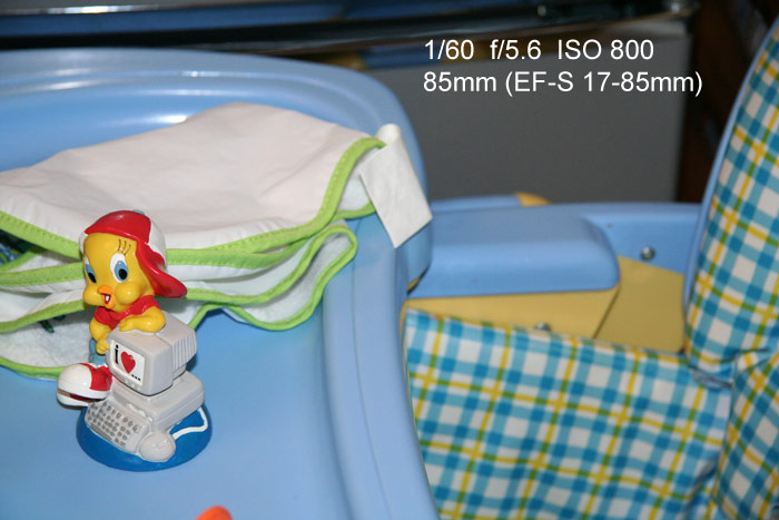

Ti allego una delle 4 immagini (ovviamente non in formato reale).
Queste foto sono state fatte in autofocus utilizzando o il punto centrale dei sette presenti nel mirino o quello di sinistra (es. Titti).

Comincio a capire...
Il crop che hai allegato proviene da uno scatto fatto con una lente non proprio tagliente, il crop è stato prelevato vicino al bordo, sei a 800 ISO e a tutta apertura Surprised ...
Premesso che sono daccordo con Padrino e che con un minimo post-work l'immagine migliorerebbe notevolmente, ma viste le condizioni mi riterrei più che soddisfatto del risultato.
Un consiglio dal basso della mia modesta esperienza:
Cerca di usare la macchina in modo da sfruttare al meglio l'obiettivo che monti. Come regola quasi tutte le lenti danno il meglio se "chiuse" di 1/2 o addirittura uno stop. A maggior ragione con uno stabilizzato che ti consente tempi proibiti con ottiche normali (a meno di non usare il cavalletto...)
ISO Alti = maggior sensibilità ma inevitabilmente maggior rumore e minor dettaglio. La 350D è eccellente nel produrre immagini con rapporto segnale-disturbo molto buono ma cerca CMQ di impostare gli ISO più bassi possibile, in funzione dei tempi/diframmi desiderati.
Le Canon sono morbidine per natura (ma come dice Padrino stampando si nota molto meno), ed è indispensabile "lavorare" un pò sulle immagini per migliorare il dettaglio come ti ha spiegato Balza in risposta al tuo precedente post Wink
Questo comporta ovviamente l'uso del RAW e di un buon programma di sviluppo RAW Si si
