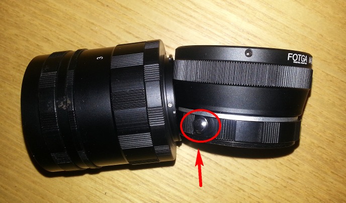

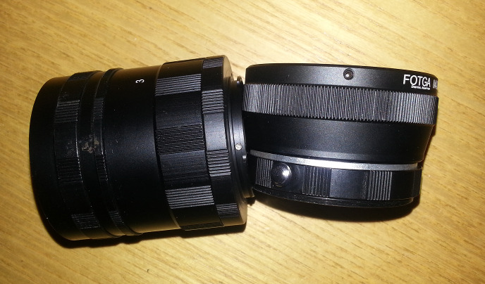

a giorni dovrebbe arrivarmi l'e-m10 e, intanto, mi stavo attrezzando con adattari e tubi. Il pachetto è arrivato poco fa per posta...apro e comincio provare innesti e filettature, prima di lasciare il feedback al venditore.
Con l'adattatore PK-m4/3 e l'obiettivo pentax nessun problema, ho poi montato l'adattatore M42-m4/3 sul set di tubi e qui sono cominciati iproblemi...non si staccano più!!
nella foto allegata vedete il set a sinistra (è quello composto da innesto obiettivo+ innesto camera+distanziali) e a destra l'adattatore M42-m4/3 a cui è rimasto attaccato l'innesto del set di tubi.
Ho sbagliato qualcosa io??
Grazie a tutti per la pazienza

Innanzitutto grazie per il supporto...l'innesto bloccato è proprio quello m4/3 (femmina set tubi e maschio adattatore M42) e purtroppo sulla baionetta dell'anello di innesto del set di tubi (nella foto a destra, innestato sotto all'adattatore M42) non c'è alcun pulsante di sblocco. C'è solo una vittina (nella foto è qualla color argento) ma si svita e riavvita senza soritre alcun effetto.... Mah
Ora mi sorge un dubbio...non è che non sono pensati per essere accoppiati?? sembra che manchi il sistema di sblocco....

Ma quello in foto non è il bottone di sblocco? Mah

purtroppo no..è solo una vite. ho provato a svitarla ed avvitarla ma non cambia niente.
Tra l'altro il set di tubi è pieno di ammaccature e ha una bella macchia di sporco marrone(si intravede nella foto)....sto cominciando a pensare che mi abbiano venduto un set usato difettoso...

La vite non la devi svitare, ma tirare verso il basso per sbloccare l'innesto

Seriamente...ho risolto, grazie efke, il piolo era da sbloccare con forza, adesso, scorre libero avanti e indietro e ho separato tutto.
