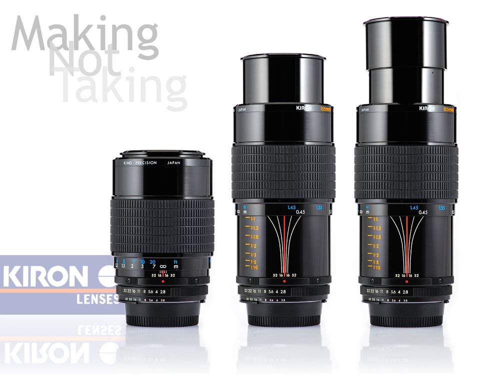

Salve a tutti,
spero di essermi inserito nel posto giusto. Very Happy
Avrei bisogno di una consulenza tecnica:
Ho appena acquistato una Nikon d3100 e ho riesumato i vecchi obbiettivi che usava mio papà per le fotografie perchè vorrei re-iniziare ad utilizzarli.
in particolare uno dei due è proprio quello citato nel titolo dell'argomento.
Nel negozio dove l'ho comprato ho provato ad inserirlo nel corpo macchina, entra perfettamente con un fantastico clic, ma la macchina evidenzia l'errore "obbiettivo non inserito correttamente".
Non ho perso di speranza perchè i nuovi obbiettivi funzionano con i contatti elettrici e ovviamente il mio non ce l'ha.
perchiò speravo che qualcuno potesse dirmi se posso renderlo operativo e se si come.
Allego anche la foto dell'obbiettivo (presa da internet Very Happy)...
Andrea

Mi dispiace, ma non puoi usarli, lo puoi fare con fotocamere dalla D90 in su..

In manuale dovresti riuscire a usarlo lo stesso (quindi setti l'apertura sull'obiettivo, i tempi sulla macchina, e con un po' di prove o col live view ti trovi l'esposizione giusta).
Esistono comunque dei chip che puoi incollare sull'obiettivo affinché venga riconosciuto (il che ti permette soprattutto di lavorare a priorità di diaframma), ma non è detto che vadano su tutti gli obiettivi, da quel che ho capito (questioni meccaniche). Cerca Dandelion (ma ci sono anche altre marche).
la soluzione è questa.
la parte più difficile è il corretto posizionamento prima dell'incollaggio.
la cosa migliore è poi un chip EMF che è programmabile e trasmette gli exif della focale e dell'apertura (agendo sia sulla macchina che sull'obiettivo).
Il kiron è un buonissimo* macro ma dovrai usarlo in stop-down: non un particolare problema nelle macro in live view; problematico per altri usi invece su d3200 per via del mirino piccolo.
ah, se ricordo bene ci vogliono 770 gradi di rotazione della ghiera della maf per passare dal 1:1 all'infinito: per le macro è una manna ma per altri generi potrebbe essere non ottimale...
*= per me superato solo dal voigtlander 125 apo lanthar tra i manuali che raggiungono il rapporto di riproduzione 1:1 e dal meraviglioso Tokina at-x 90 2.5 "Bokina" o dal 100/2 zeiss makroplanar considerando i macro che raggiungono l' 1:2 - questo scartando i macro esoterici tipo i Coastalopt

grazie mille per le risposte,
comunque ho "risolto" girando su manuale.
la macchina non restituisce la focale ma non è un problema perchè lo posso regolare tramite obbiettivo stesso (unica pecca di questo è che quando scatto un centinaio di foto ovviamente non potrò ricordarmi le focali a cui ho scattato; devo tornare al block notes...), per il resto tempi di scatto e iso lavoro tramite la macchina senza problemi.
per l'esposimetro valuto un pò la luce e poi faccio diverse foto in modo da correggere il tiro al momento...
Ho iniziato con qualche scatto e mi sto proprio divertendo... Mandrillo
