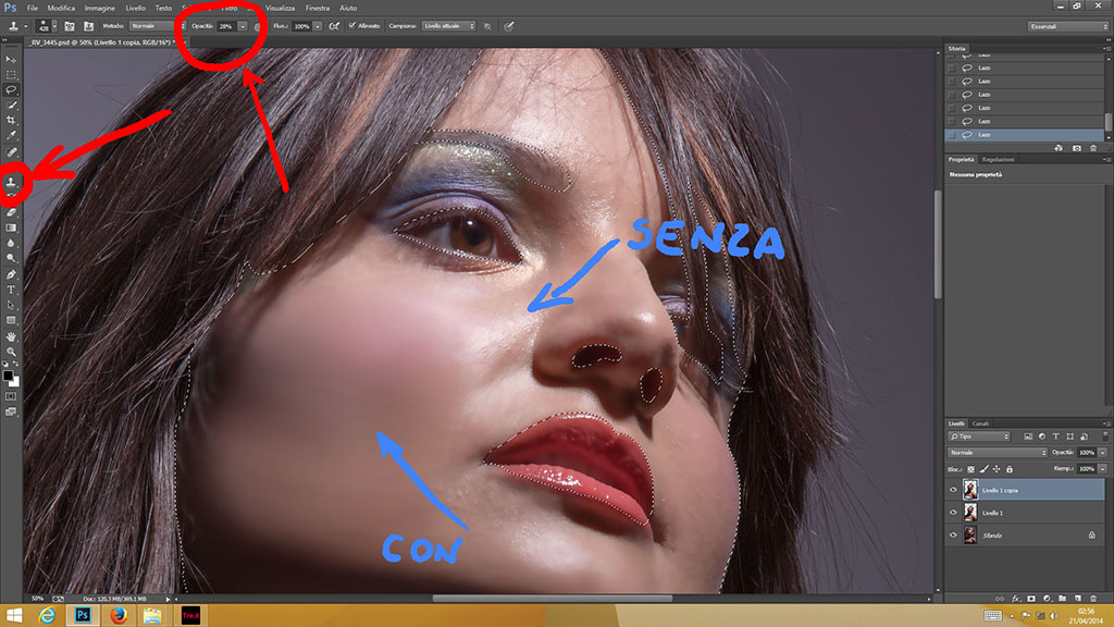

allora, ho provato con filtro - sfocatura - sfocatura superficie (raggio 4, soglia 25). Poi ho passato il timbro clone al 25% sulle parti interessate, quindi ho creato una maschera e l'ho annerita (ctrl+i). Dopodiché ho passato il pennello bianco al 100% sulle parti interessate, in questo modo ho evitato che il filtro sfocatura interessasse anche gli occhi, capelli e via dicendo.
