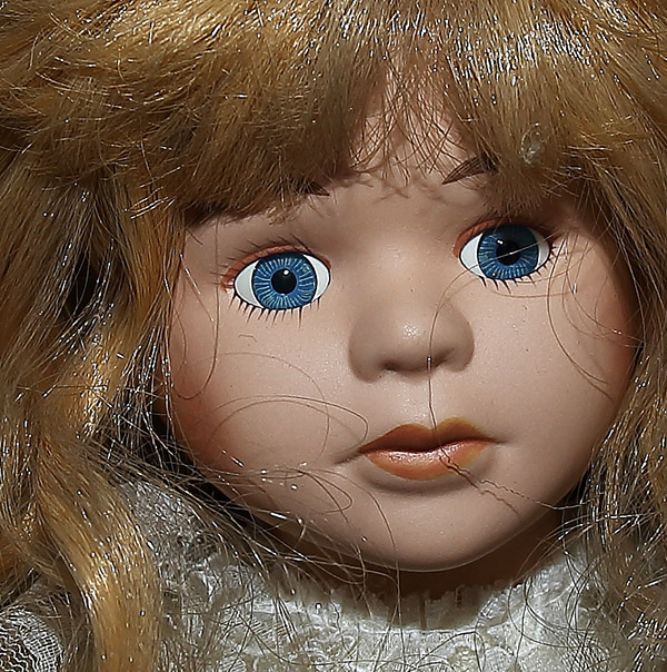

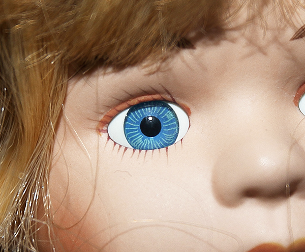

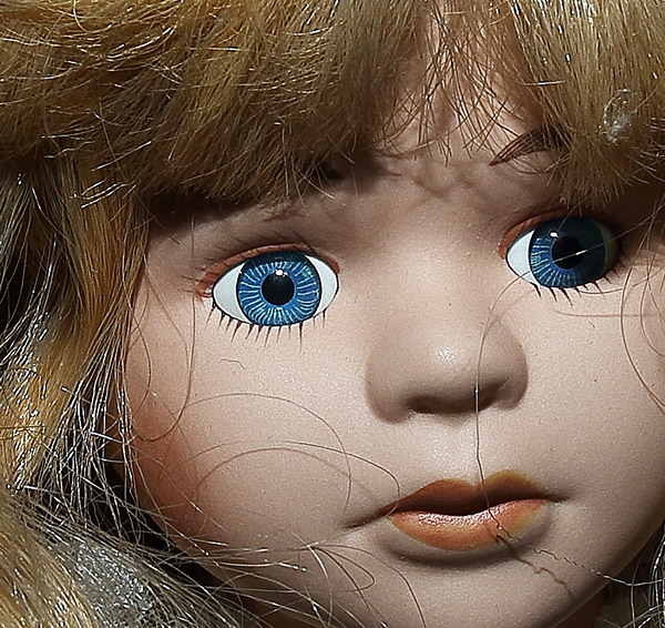

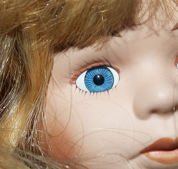

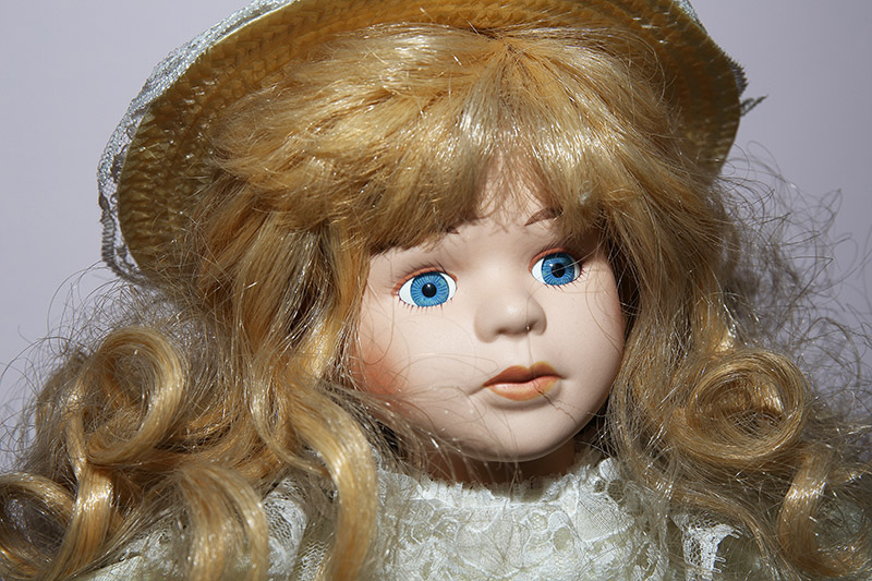

Posto 2 foto fatte con il 24-70 L f4 IS Macro , giusto per far vedere uno dei test che ho fatto.
Ho preso come modello una mini bambolina (non mia Very Happy ) ed ho fotografato il volto.
Ho messo a fuoco sull'occhio sinistro naturalmente in AF ,che simula molto bene quello umano.
Sia la prima foto che la seconda sono state fatte alla distanza di circa 30 cm. con focale 70mm.
La prima con relativo crop a f11.
La seconda a f4 + crop.
Trovo la nitidezza ottima in ambedue le foto.
Ci sono altri test che dovrei fare?

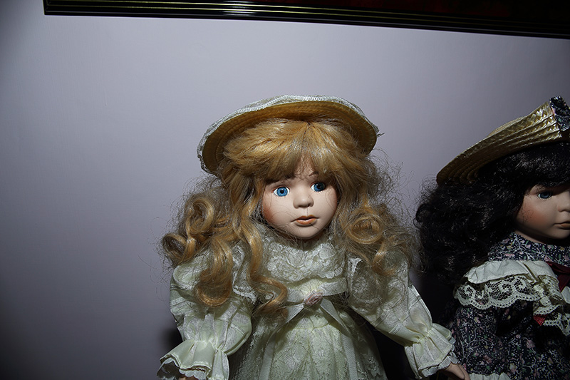

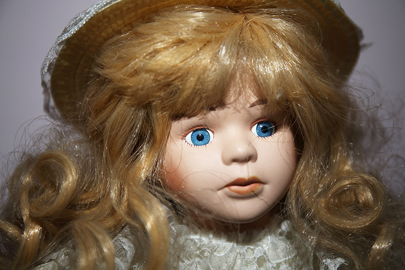

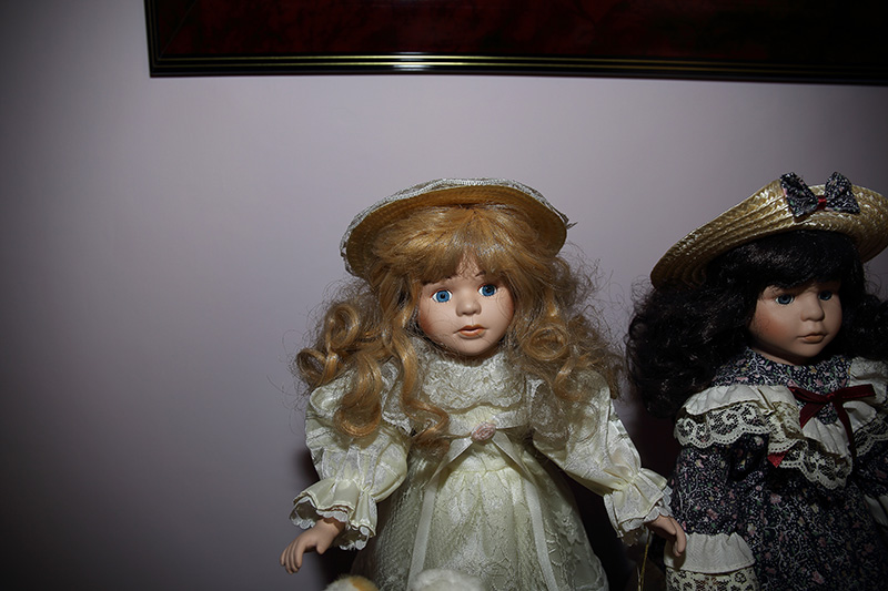

Rileggendo i post ( ho fatto in tempo a modificare Very Happy ) photozone scriveva che succede anche a 24mm. (24-70 f2.8 prima serie)
Ho subito fatto il test alla focale di 24mm. sempre a f4 e la seconda a f11 con relativi crop.
Per me la qualità non cambia.
Canon 24-70 L f4 IS a f11
 Dimensione:  193.45 KB
 Visualizzato:  File visto o scaricato 6551 volta(e)
Canon 24-70 L f4 IS a f11_crop
 Dimensione:  170.75 KB
Canon 24-70 L f4 IS a f4
 Dimensione:  148.62 KB
Canon 24-70 L f4 IS a f4_crop
 Dimensione:  184.84 KB
