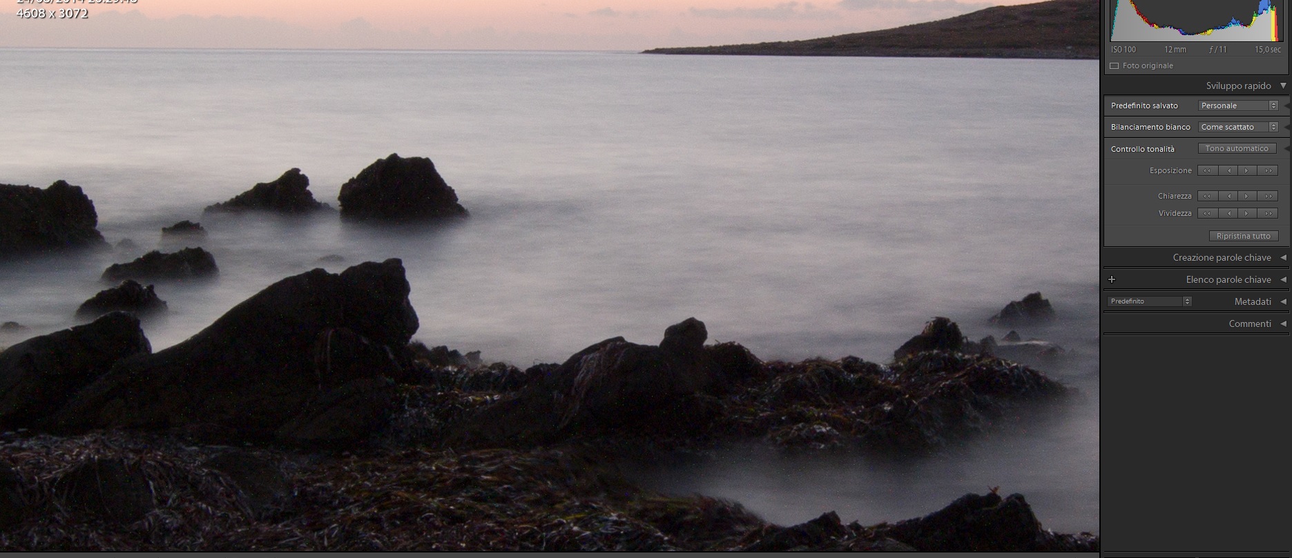

alidipollo
Iscritto: 26 Lug 2012
Messaggi: 176
MessaggioInviato: Mer 29 Ott, 2014 12:48 pm    Oggetto: Rispondi con citazione
si dovrebbero vedere, distribuiti in tutta la foto.
 Dimensione:  374.47 KB
 Visualizzato:  File visto o scaricato 6948 volta(e)
urca... son proprio tantini

MessaggioInviato: Gio 30 Ott, 2014 11:34 pm    Oggetto: Rispondi con citazione
Capperi. Sembra lo stesso problema che aveva la E-M1 appena uscita... ma la E-M5 non ne ha mai sofferto...
