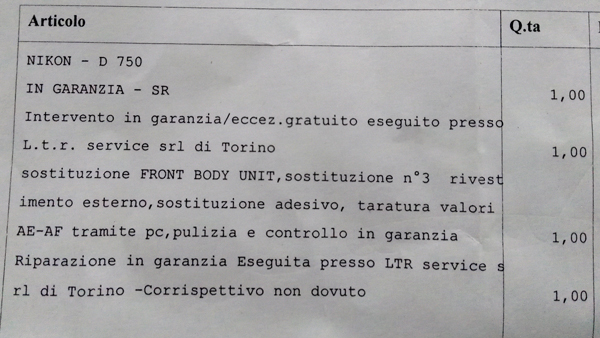

MessaggioInviato: Ven 13 Feb, 2015 5:49 pm    Oggetto: Rispondi con citazione
Ritornata la macchina da LTR
Il difetto non è più presente
Ovviamente ho provato a riprodurlo come avevo fatto in precedenza, non riuscendoci.
