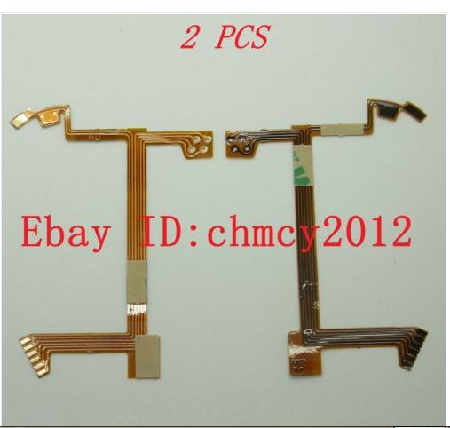

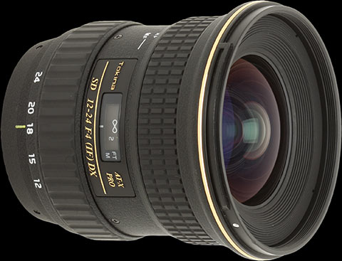

qualcuno del forum,sa dove posso far riparare il mio Tokina AT-X Pro 12-24mm f/4 DX da un po' mi da error 01 da 10mm a 12 mi scatta con chiusura diaframma fino a 5.0 e non posso andare oltre da 12mm in poi chiuude normalmente,da varie ricerche sul forum ho costatato che il difetto diviene dal flex cable dell'obiettivo che su ebay costa tra i 5,00 e 15,00€ a secondo dove lo accquisti,ma purtroppo non so dove sia possibile effettuiare la riparazione da gente qualificata,sapreste indicarmi qualcuno competente del settore???

Ok! Ok! avendo gia' capito che si trattava del flex cable,o flat avevo comprato su EBAY il pezzo
(APERTURE FLEX CABLE FLAT PER OBIETTIVO TOKINA 12-24 / 11-16mm)
ero in procinto di spedire il tutto fuori a bologna,ma il caso vuole che parlando con un mio cliente,disse che lui si occupava di queste riparazioni oltre gli obiettivi anche sui corpi macchina,ed avendo gia' il ricambio la cosa sarebbe stata + veloce. Smile Smile Smile come è andata a finire???
Gli ho consegnato l'obiettivo alle 14,30 e me lo ha riportato il giorno dopo alla stessa ora.HO risparmiato i soldi della spedizione se dovevo mandarlo fuori,non ho dovuto attendere i 15-30 giorni per la riparazione .Domenica ho provato l'obiettivo una bomba non ha sgarrato un colpo Ok! Ok! Ok! Ok!
