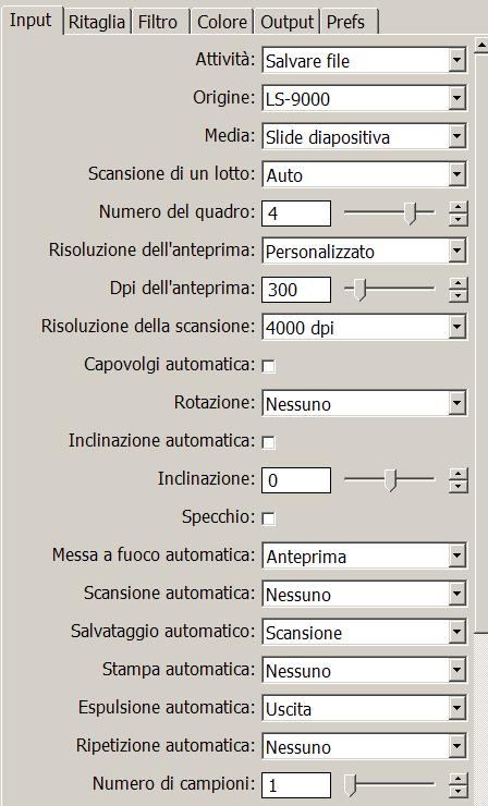

Premessa: ho uno scanner Nikon Coolscan 9000 e fino a ieri ho usato Nikonscan come software per le scansioni. Oggi Nikonscan fa le bizze (ogni volta che inserisco il caricatore sia delle dia che dei negativi mi dice di rimuoverlo e di riprovare e di lì non ne esce più).. proverò a reinstallarlo sperando che il problema non sia nello scanner anche se da quello che dirò in seguito il sospetto è sempre più forte.
Decido quindi di provare con vuescan e in effetti il problema non si pone. Lo scanner funziona e scansiona le dia che ho inserito nel caricatrore. Ho impostato la risoluzione a 4000 dpi (come da immagine) ma, aprendo poi i files con Photoshop questo mi segnala che la risoluzione è 931 dpi per qualcuno oppure 660 per un altro o 928 dpi insomma numeri a casaccio ma MAI a 4000 dpi come da me impostato anche se la dimensione dei files (100 Mb circa) suggerisce una risoluzione molto alta.
Che succede? Dove sbaglio? Lo scanner ha dei problemi hardware?
Non ci capisco più niente.
Grazie in anticipo a chi ha suggerimenti.

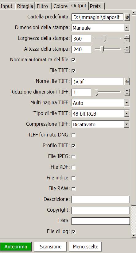

Metti anche uno screenshot della scheda salvataggio del file, comunque credo che si tratti di una incompatibilità tra il formato del file tirato fuori da Vuescan e Photoshop.
Prova anche a scandire formati diversi, ad esempio 100Mb mi fanno pensare ad un Tiff, prova il Dng od il Jpg.

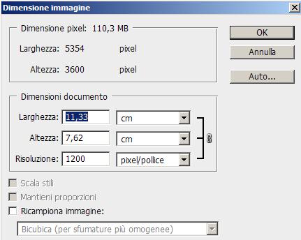

Nella finestra Dimensioni Immagine di Photoshop, togli la spunta da ricampiona e inserisci come dimensioni 24x36 mm. (anche approssimato). Quale valore in dpi salta fuori?
Quello è il valore reale.
Le varie scansioni hanno un n di pixel (latoxlato) differenti ? Questo sarebbe il segnale di scansioni fatte con dpi a casaccio

Grazie per l'intervento,
ho sempre scansionato in TIFF senza problemi.
Ecco la videata dell'output
Ps: nelle opzioni di Vuescan, ti conviene impostare messa a fuoco automatica su Scansione (inutile perder tempo a mettere a fuoco l'anteprima di un'immagine che poi magari decidi di scartare) e Dpi dell'anteprima su 150 o anche 100 (velocizzi un bel po' l'anteprima).
Grazie per l'intervento.

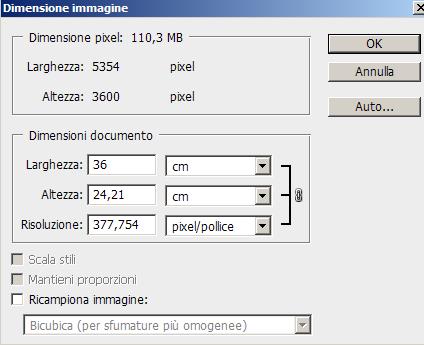

Alla prima domanda allego le videate di prima (dpi a 1200) e dopo con correzione del formato immagine a circa 24x36. dove, come vedi, la risoluzione scende a 377,754! (nell'ordine di invio al server le immagini si sono scambiate di posto ma la 5 è prima della correzione e la 6 è dopo la correzione)
Alla seconda domanda rispondo che il n. di pixel lato x lato è uguale per solo due scansioni mentre è diverso per tutte le altre..

La dimensione in pixel dell'immagine caricata è corretta, come vedi è 5354x3600.
Quello che vedi sotto è un calcolo che fa Photoshop quando imposti un ridimensionamento e non ha nulla a che vedere con le dimensioni dell'immagine che hai aperto.

Bene, ma se usi i cm. come unità di misura devi indicare 2,4 x 3,6. Cioè pari alle dimensioni dell'originale della scansione.
Comunque il calcolo è presto fatto:
5354 / 3,6 = 1487 punti x cm.
Che equivalgono (x 2,54) a 3777 dpi.
Come infatti ti dice Photoshop, considerando che hai usato i cm. e non i mm.
Non mi giustifico invece le dimensioni differenti per ogni scansione.
È possibile che siano piccoli ritagli automatici per evitare il telaietto della diapo, oppure sono differenze consistenti?
Anche la differenza tra 3777 e 4000 può essere dovuta ad un ritaglio automatico. Cioè noi facciamo il calcolo considerando la dimensione teorica del fotogramma, in realtà la scansione avviene su un'area leggermente più piccola.

Potrebbe darsi che il campo Dimensione della stampa (di Vuescan) scriva dei dati Exif aggiuntivi che Photoshop interpreta in quel modo.
Prova a togliere manuale ed impostarlo diversamente.

La "prova aritmetica" ti dice che la scansione viene effettuata alla massima risoluzione.
La piccola differenza può essere addebitata al motivo che ti dicevo prima.
La differenza 1200 vs. 4000 probabilmente è solo dovuta a come Vuescan scrive i metadati del file.
Come ti diceva anche Alex, il valore dpi della finestrella di Photoshop non dice nulla.
La risoluzione reale di un'immagine digitale è data unicamente dalla matrice di pixel (n. pixel larghezza x n. pixel altezza). E la verifica aritmetica ti dice che la risoluzione nativa dello scanner c'è.
Grazie! Ho già provato lasciando i valori che vuescan aveva di default ma il risulato era il medesimo.
