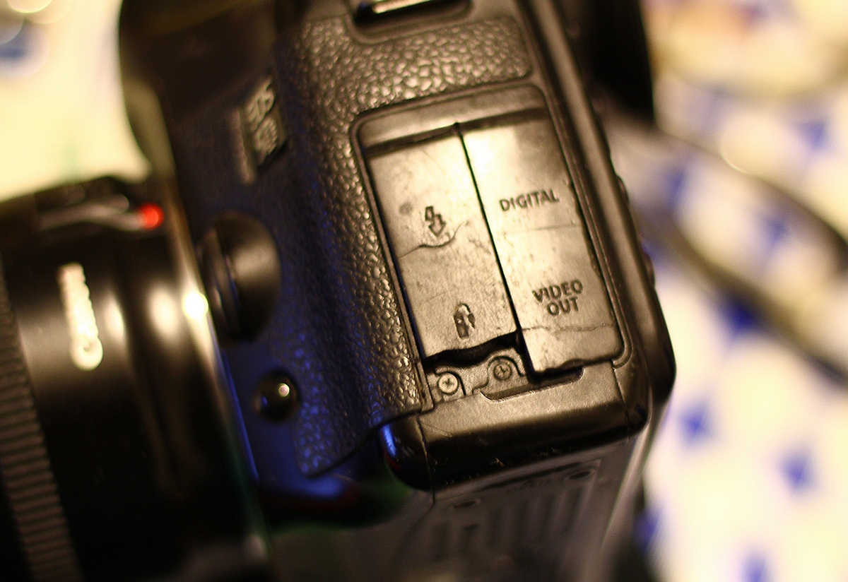

saluti,
lo sportello in gomma per gli attacchi USB/Video Out della mia 5D old
si è completamente "ingottato" lesionandosi in più parti e sta ormai perdendo pezzi.
Ho cercato in rete ma l' ho solo trovato in USA a 49,54 + 12,60 di spedizione
e mi sembra eccessivo.
Avete qualche idea di dove cercare, oltre alla Canon ?

Perchè non fai una telefonata al camera service di Napoli (oppure ci vai di persona) e senti cosa ti dicono.

Ho guardato un pò gli stessi coperchietti in gomma delle 5D mark II e III
e mi sembra che sono della stessa misura ed adattabili....
certo, dal lato di sotto si devono adattare col taglierino....
vabbuò....

cercare qualche corpo "quasi" distrutto e recuperare il pezzo ?
Prova a chiedere sui vari mercatini

ho risolto con la Canon Napoli.
Il ricambio originale e preciso per la 5D me lo posso dimenticare
perché ormai la Camera è considerata "vecchia" e la Canon Japan
non fornisce più ricambi che possono trovarsi per puro caso altrove.
Comunque il ricambio per la 40D è delle stesse dimensioni di quello della 5D
e cambia solamente una disposizione sotto, un rialzamento della gomma che
poi entra nel foro dell'attacco Digital.
Poco male, lo rimodellerò con il taglierino.
L'ho comprato e lo sto aspettando.
La Canon Napoli mi ha chiesto...................... 3 Euro !
Chi dice che la Canon è cara ?
Sul sito USA l'ho trovato ad oltre 10 volte tanto !
