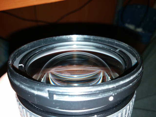

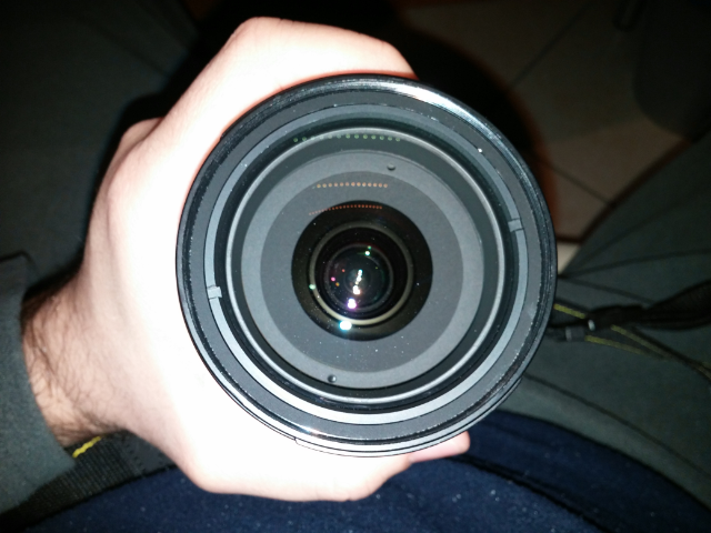

Salve a tutti,
In seguito ad una sessione fotografica scattata in un molo sulla costiera, con la pioggia e mareggiata, il mio obiettivo ha riportato una serie di gocce sulla lente frontale. In quel momento ho pensato di tapparlo e riporlo in borsa.
Una volta a casa ho effettuato una pulizia con il soffietto e panno-carta con liquido per lenti. La maggior parte è andata via ma sono rimasti alcuni puntini di polvere qua e là. Ho usato anche il panno in microfibra ma ancora persistono. Non riesco a capire come posso eliminarli del tutto.
Allego due foto dello stato della lente.
Secondo voi possono minare la qualità delle foto?
Grazie in anticipo per i consigli Wink

MessaggioInviato: Lun 15 Feb, 2016 2:28 pm    Oggetto: Rispondi con citazione
come facciamo, noi, a sapere se possono minare la qualità delle foto.
fai delle prove a f/22 e vedi ma dubito.

MessaggioInviato: Mar 16 Feb, 2016 11:57 am    Oggetto: Rispondi con citazione
Grazie per la risposta.
Ho fatto una prova ma non riesco a notare differenze.
Per quanto riguarda la loro rimozione, cosa mi consigli di fare?

MessaggioInviato: Mer 17 Feb, 2016 8:08 am    Oggetto: Rispondi con citazione
io mi trovo molto bene con le Lens Tissue: delle cartine di riso da passare circolarmente sulla lente dopo una bella alitata.

MessaggioInviato: Gio 18 Feb, 2016 5:56 pm    Oggetto: Rispondi con citazione
non dovresti avere problemi sulle foto, come anche dovresti riuscire a pulire con un pò di liquido, comincia con quello generico per gli occhiali, se non risolvi ce ne sono diversi specifici per lenti, se era solo acqua salata risolverai sicuramente

MessaggioInviato: Gio 18 Feb, 2016 6:44 pm    Oggetto: Rispondi con citazione
Scatta ad uno sfondo omogeneo con il diaframma completamente chiuso, poi analizza lo scatto al pc guardandolo al 100%. Per minimizzare questo problema ti consiglio l'acquisto di un filtro uv di buona qualità, protegge anche da eventuali graffi. Meglio buttare un filtro piuttosto che la lente frontale dell'ottica.

MessaggioInviato: Ven 19 Feb, 2016 11:23 am    Oggetto: Rispondi con citazione
Dopo aver provato e riprovato diverse volte, ieri mi sono accorto che la polvere sta all'interno!!!!!! non solo sul vetro frontale ma anche su quello appena prima. In pratica si è depositata nella camera tra le due lenti!
Non riesco a capire come sia possibile! e soprattutto come faccio ora a pulirla...
Esiste una modo per smontarla senza fare danni??? non ho alcuna intenzione di danneggiare un obiettivo di 600 euro...
Qualunque consiglio è caldamente gradito. Grazie.
