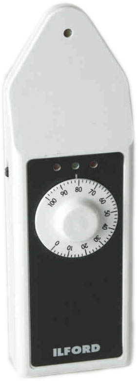

Ciao a tutti. Mi chiamo Pier Luigi. Mi sono iscritto da un po' e seguo le discussioni di camera oscura. Esperienza pochissima, sia di sviluppo rulli (una decina) sia di stampa. L'EM10 ce l'ho, ma anche leggendo le istruzioni con calma non sono proprio riuscito a capire come si usa. Alla fine sono andato con i soliti tentativi a occhio. Se qualcuno avesse la bontà di spiegarmi che fa l'aggeggio e come si usa, gliene sarò grato.

Se hai la possibilità di farci vedere l'aggeggio o di proporci un link a lui dedicato non dovremmo avere problemi ad aiutarti.

Trovato.
Sembra trattarsi di un puro e semplice esposimetro da stampa senza nessuna indicazione sul grado della carta. Non ha riferimenti per diaframmi e nemmeno per i tempi (mi sembra molto improbabile che i numeri sulla rotella siano secondi). Non sembra avere nemmeno una taratura (per ovviare alle differenze tra le carte).
Questo apparecchio ti servirà solamente per avere un riferimento sulla quantità di luce che raggiungerà la carta e per riprodurre la stessa densità, precedentemente misurata, su altre stampe.
Misura le ombre con dettagli (parti chiare sul negativo) con diaframma intermedio; esegui un provino a scalare ed annotati il tempo corretto. Sulle stampe a seguire, variando il diaframma e mantenendo il tempo precedente otterrei lo stesso risultato.
Uno strumento del genere ha dei limiti enormi (mancanza di taratura e di valutazione densità) e ciò mi avvicina a Claudio M nel considerarlo uno strumento pressoche inutile anche per un neofita.
Se ti può essere d'aiuto:
1) fai un primo provino a scalare su carta morbida e cerca la giusta eposizione per le luci con dettagli (appoggiando un oggetto delle vicinanze otterrai un buon riferimento)
2) cerca i neri variando la gradazione della carta
3) creati un nero di riferimento ed un bianco di riferimento (un pezzo della carta in uso non esposto e molto sovraesposto per avere i limiti della stessa)
4) non impazzire, sulla carta non riuscirai mai (in una sola esposizione) a mettere tutto ciò che c'è nel negativo
5) non pensare di diventare un minilab; io non riesco a fare più di tre stampe decenti all'ora (se sono fortunato e senza lavaggi e post trattamenti) e per una stampa ottima ci vuole comodamente una sera.
6) col tempo imparerai a conoscere i negativi ad occhio e di fama; imparerai a scegliere la pellicola pensando già a come stamparla.
