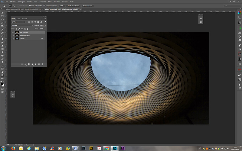

FLUSSO DI LAVORO.
Duplica due volte il livello di base e rinomina il livello sotto in “Bassa Frequenza” e quello sopra in “Alta Frequenza”.

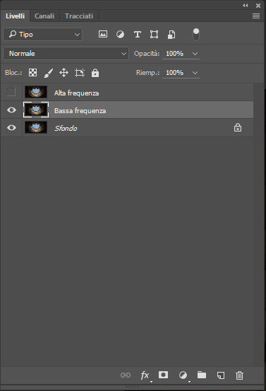

rampi utente attivo
Iscritto: 21 Nov 2006 Messaggi: 4796 Località: Alzano Lombardo (BG)

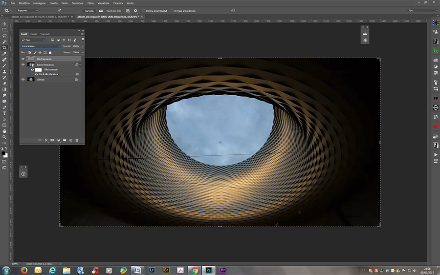

Inviato: Mer 15 Mar, 2017 11:23 pm Oggetto: |
Disattiva il livello Alta Frequenza cliccando sull’occhio del livello e seleziona il livello inferiore Bassa Frequenza

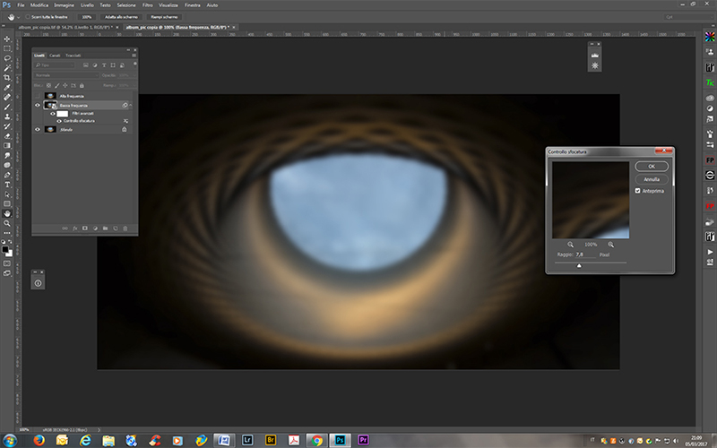

Inviato: Mer 15 Mar, 2017 11:24 pm Oggetto: |
Ora sul livello Bassa Frequenza applica il filtro sfocatura (sul Menù: Filtro> Sfocatura> Controllo Sfocatura). Seleziona un raggio che sia abbastanza grande da far saprire il disturbo, ma non cosi grande da rendere irroconoscibile l’immagine. Io trasformo questo livello in oggetto avanzato in modo da poter regolare la sfocatura, se non va bene, dopo un paio di pennellate. Il raggio di sfocatura dipende anche dalla dimensione del file

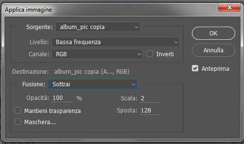

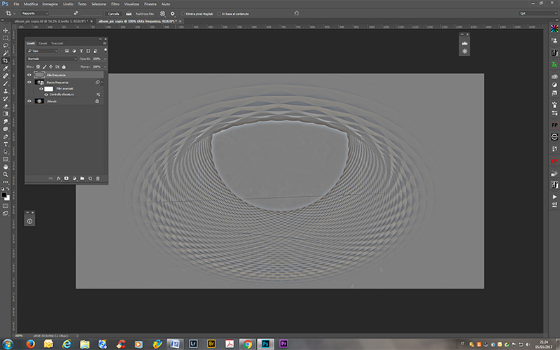

Rendi visibile il livello Alta Frequenza e selezionalo. Dal menu “Immagine” vai su Applica immagine. Nella finestra che si apre immetti questi valori.
Per file a 8 bit:
Seleziona come livello “Bassa Frequenza”, come metodo di fusione “Sottrai” e i valori scala e sposta 2 e 128.

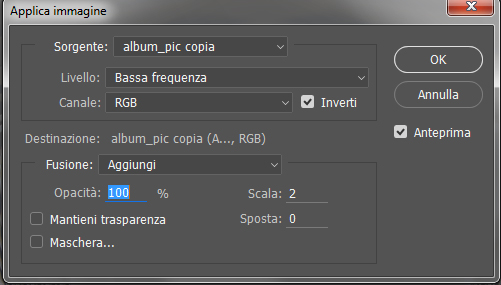

Inviato: Mer 15 Mar, 2017 11:25 pm Oggetto: |
Per file a 16 bit:
Seleziona come livello “Bassa Frequenza”, Canale clicca su “Inverti”, come metodo di fusione “Aggiungi” e i valori scala e sposta 2 e 0.
