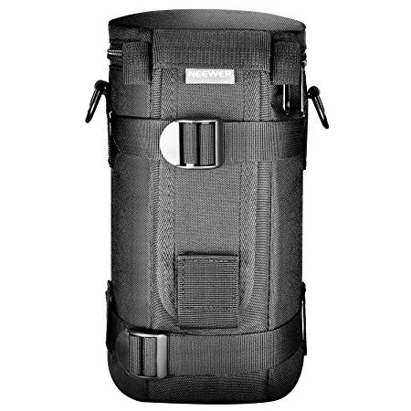

Io li tengo dentro un vecchio armadio di mia nonna dentro a queste custodie, che credo siano nate per il trasporto per la verità, insieme con le bustine di silica gel
