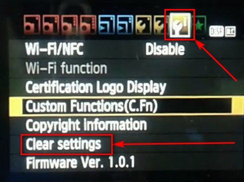

Io ebbi un problema simile con una vecchia Nikon. Risolsi riportandola alle impostazioni di fabbrica.
Non ho la tua reflex, ma su internet ho trovato questo:
"Nel menu, nella penultima colonna (la terza chiave inglese) troverai un'opzione per ripristinare le impostazioni utente e per ripristinare le impostazioni personalizzate."
 Dimensione:  34.15 KB
 Visualizzato:  File visto o scaricato 5862 volta(e)

Altro consiglio, oltre al reset delle impostazioni, quando la provi punta la macchina verso una scena ben illuminata e contrastata (es... no verso il muro bianco).
A volte la macchina è impostata per non scattare se non riesce a mettere a fuoco, e sembra "morta", ma semplicemente non riesce a trovare qualcosa da mettere a fuoco.
