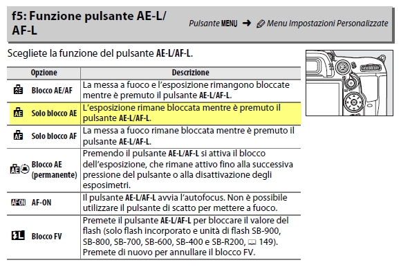

Funzione F5 a pag. 232 del manuale.

Ciao. Se non erro dovresti usare il solo blocco AE. Come hai postato lo screen del manuale, dovresti impostare in menù f5 delle funzioni personalizzate, il blocco dell'esposizione e l'af attivo. Così dovrebbe essere... Spero di esserti stato di aiuto. Giuseppe, non ho più la D7000 perchè permutata con una Canon Eos 60d. Ho solo Nikon analogiche ed un bel pò di lenti Nikon a parte il corredo Canon. Per il momento andrò avanti con Canon per quanto riguarda il digitale. Penso che quando potrò, comprerò un buon usato mirroless Nikon e relativo adattatore. Scusate l'O.T.

Ciao Ernesto ed a tutti cui ringrazio per la risposta ma dovete scusarmi in quanto anni fa ( e parlo di tanti Wink ) non c'erno menù così "vasti" che hanno i loro pro e contro.
Pensavo che ci fosse un tasto apposito, invece come mi avete descritto bastava settarlo.
Lo ho fattto grazie al vostro aiuto e tuto ora funziona perfettamente.
