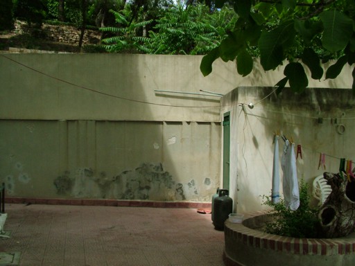

Allego una foto prova di una kodad easy share da 3,1 megapixel
 Dimensione:  55.76 KB
 Visualizzato:  File visto o scaricato 3805 volta(e)

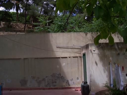

Ecco invece la stessa foto con la mia fuji s7000. Ovviamente le foto sono state scattate nello stesso momento.
 Dimensione:  58.28 KB
 Visualizzato:  File visto o scaricato 3804 volta(e)
mike1964
Iscritto: 09 Feb 2004
Messaggi: 22585
Località: Salerno
MessaggioInviato: Sab 19 Giu, 2004 7:20 am    Oggetto: Rispondi con citazione
Uhm, due belle foto sottoesposte...
Dati exif, please?

Comunque non è splendida nessuna delle due; la Fuji pare tendere al verde (cosa che generalmente fa in caso di sottoesposizione, specie se settata in modalità "chrome"), la Kodak un po' al rosso (e pure questa è caratteristica abbastanza nota del marchio).
