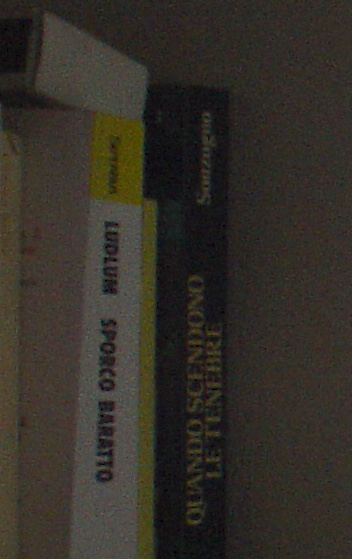

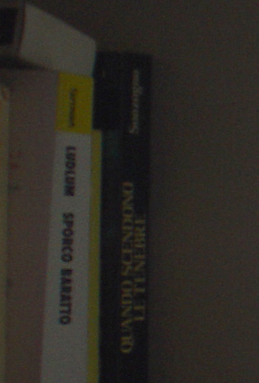

teod
Iscritto: 06 Feb 2004
Messaggi: 4902
MessaggioInviato: Lun 05 Lug, 2004 4:38 pm    Oggetto: Rispondi con citazione
Un esempio veloce: due crop dellaparte sottoesposta della stessa inquadratura agendo abbastanza pesantamente sui livelli, ma nello stesso modo per entrambe le foto.
Mi sembra che il dettaglio a ISO200 si superiore....

Andrea Giorgi
supporto tecnico
Iscritto: 13 Dic 2003
Messaggi: 12698
Località: Pavia
MessaggioInviato: Lun 05 Lug, 2004 4:47 pm    Oggetto: Rispondi con citazione
...c'è da vedere anche il resto della foto come è esposta...
