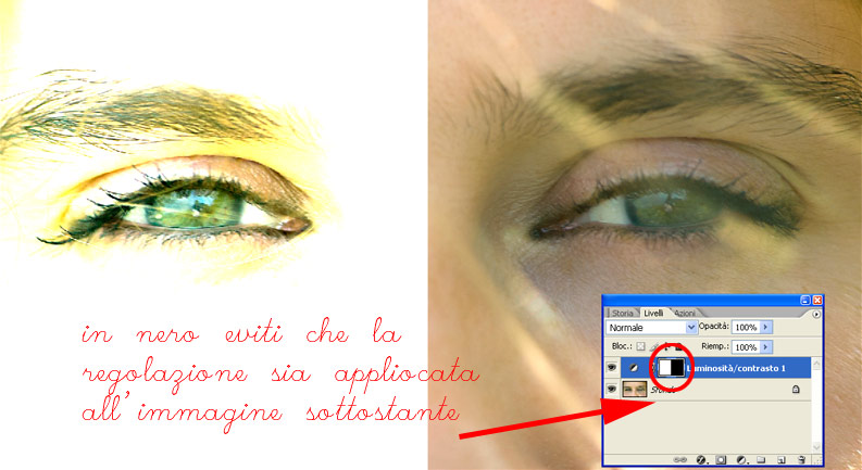

il nuovo livello di regolazione ti permette di applicare la regolazione non direttamente ssull'immagine, è come se lo facesi su una pellicola che viene appoggiata sopra, dopo di chè con il pennello bianco e/o nero puoi affinare i punti sui quali far effettivamente apparire la regolazione.
basta che clicchi sul rettangolino bianco di fianco al livello di regolazione che hai appena creato, e colori di nero le parti che vuoi escludere dalla regolazione.

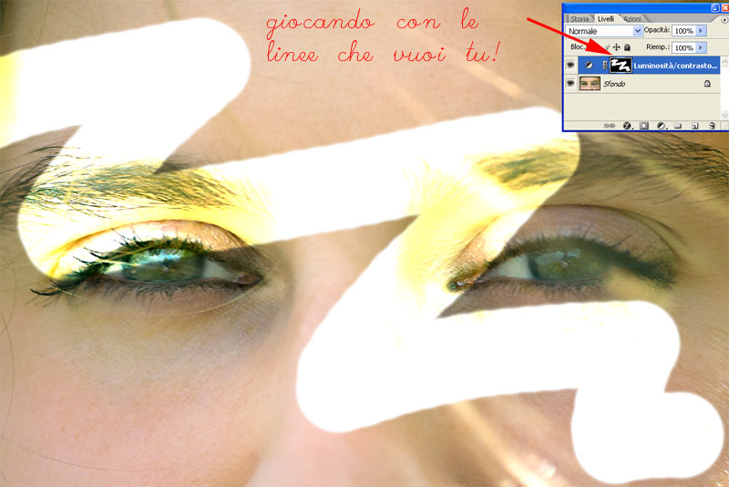

per capire meglio, eco l'esempio con il pennello, il precedente era stato fatto con una selezione, poi riempita di nero....
