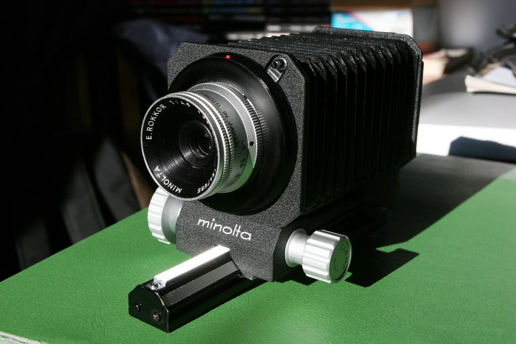

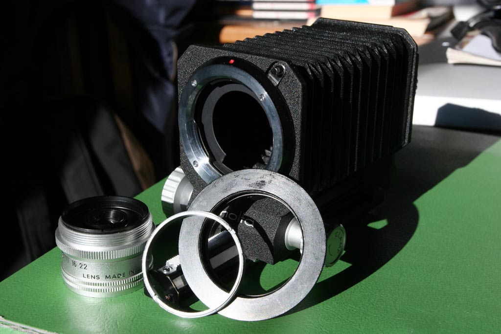

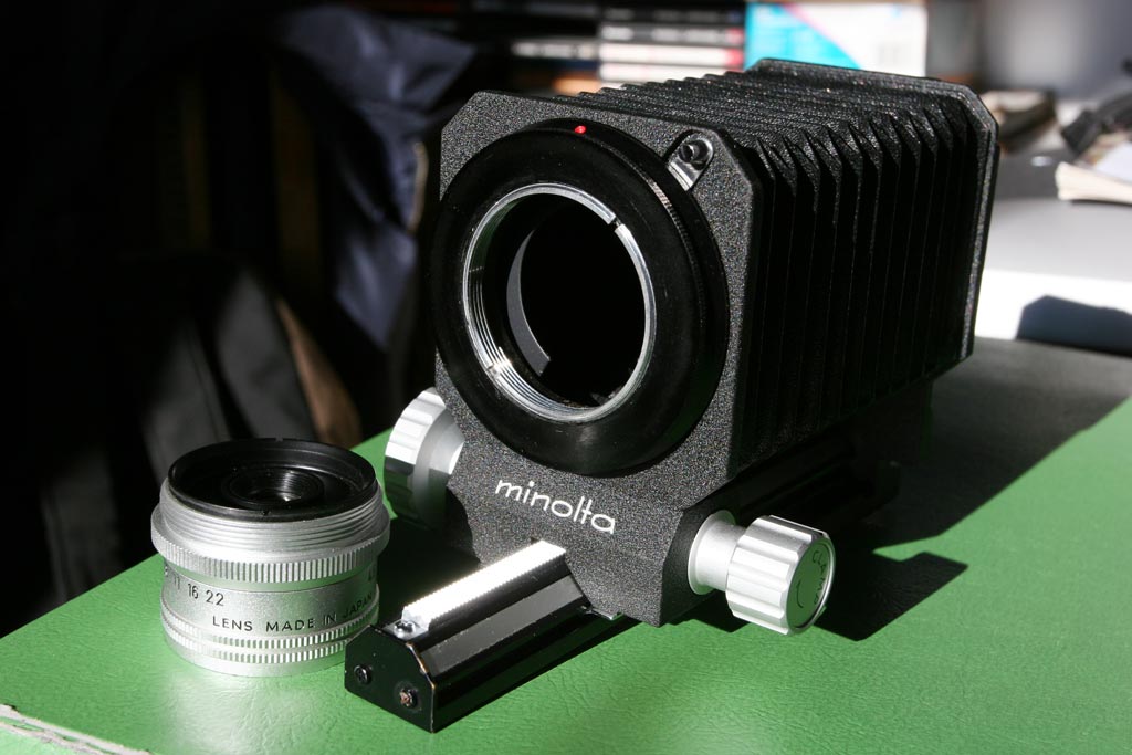

Tempo fa ho comprato su ebay un obiettivo Minolta da ingranditore a 3 diconsi tre) euro,
ecco qualche foto del mio kit
il kit smontato: soffietto Minolta MC, adattatore M42/MC, adattatore M39/M42, obiettivo M39
 Dimensione:  86.99 KB
 Visualizzato:  File visto o scaricato 5787 volta(e)
adattatori montati l'uno sull'altro e sul soffietto
 Dimensione:  88.96 KB
tutto montato, l'insieme è compatto e l'obiettivo sembra nato per questo uso
... ho anche un componon 50 e un rodagon 80, entrambi M39, ma ora sono a studio sull'ingranditore ...
 Dimensione:  84.05 KB
