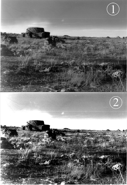

Salve ragazzi, vi allego una mia stampa appena scannerizzata.. lo so che non è il massimo ma è per rendervi un'idea.. Forse la stampa a voi farà ridere, ma io sono ancora alle prime armi.. allora... la foto n°1 è più o meno la stampa che sono riuscito ad ottenere...sembra esserci un velo grigio sopra...ma non c'è infiltrazione di luce.. i bordi sono banco latte Smile mentre la foto n°2 è un'esempio (un contrasto forte con neri al 100% e bianchi al 100%) di come vorrei ottenerla... la foto n°1 è un grigiume generale, non mi attira per niente.. ho cercato di bruciare un po' il cielo e alcune ombre... non credo sia riuscito molto.. dite che avrei dovuto usare una carta a gradazione 4 per risolvere il problema (non ce l'ho) o c'è altro che nn conosco?
Vi dico un po' i dati di stampa...
ho usato un ilford pq universal e la carta è ilford multigrade IV non ho i filtri quindi dovrebbe essere gradazione 2 +o-...
Grazie per l'aiuto

MessaggioInviato: Sab 12 Ago, 2006 6:28 pm    Oggetto: Rispondi con citazione
Se non hai i filtri è dura...
La regola per non impazzire è esporre la stampa per i bianchi che vuoi ottenere e cercare i neri con il contrasto (filtri).
Tanto per fare una prova cerca qualcosa di trasparente color magenta/violaceo e interponilo tra lampada e neg. (cassetto portafiltri)
Clicca qui! ...e qui!

Cmq dalla stampa dici che il problema bene o male è quello?

impressionando
Iscritto: 22 Mar 2005
Messaggi: 9099
Località: Reggio nell'Emilia
MessaggioInviato: Sab 12 Ago, 2006 8:09 pm    Oggetto: Rispondi con citazione
Non ho capito cosa intendi con "i bordi sono bianco latte"!
Significa che i bordi lasciati dal marginatore sono più bianchi del bianco che tu volevi nell'immagine?
Se è così esponi per il bianco che volevi nell'immagine e cerca il nero coi filtri. Attenzione che al variare del filtro cambia il tempo di esposizione.

scavenger73
Iscritto: 15 Dic 2003
Messaggi: 3059
Località: Palermo/Catania
MessaggioInviato: Sab 12 Ago, 2006 9:33 pm    Oggetto: Rispondi con citazione
se non ricordo male nel laborator 1000 come nel 1200 non c'e' il cassetto portafiltri.. quindi o vai con filtri dicroici se ha una testa a colori oppure ti procuri un kit di filtri che si mettono sotto la lente

paoloilchimico: intendevo dire che i bordi sono bianchi, quindi il grigiume credo non sia dato da infiltrazioni di luci anomale o carta scaduta e roba varia...
se invece volessi usare una carta a gradazione fissa al posto dei filtri una n° 4 puo' andare bene?

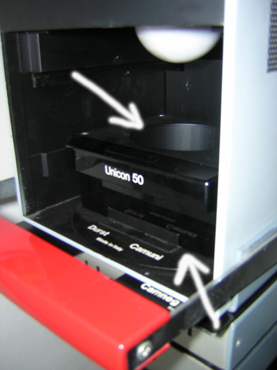

Se dovessi prendere i filtri secondo voi posso montarli sopra o sotto il condensatore come in figura?

Roberto Carta
Iscritto: 20 Gen 2006
Messaggi: 3915
Località: Sardegna
MessaggioInviato: Dom 13 Ago, 2006 8:56 am    Oggetto: Rispondi con citazione
Nel mio il cassettino è sopra, per cui io li metterei lì.... Wink
fraunix
Iscritto: 06 Ago 2005
Messaggi: 2476
Località: Lucera[FG] - Milano
MessaggioInviato: Dom 13 Ago, 2006 9:25 am    Oggetto: Rispondi con citazione
Grandeeee! Oggi ho fatto gia' un passo avanti Very Happy grazieeee
