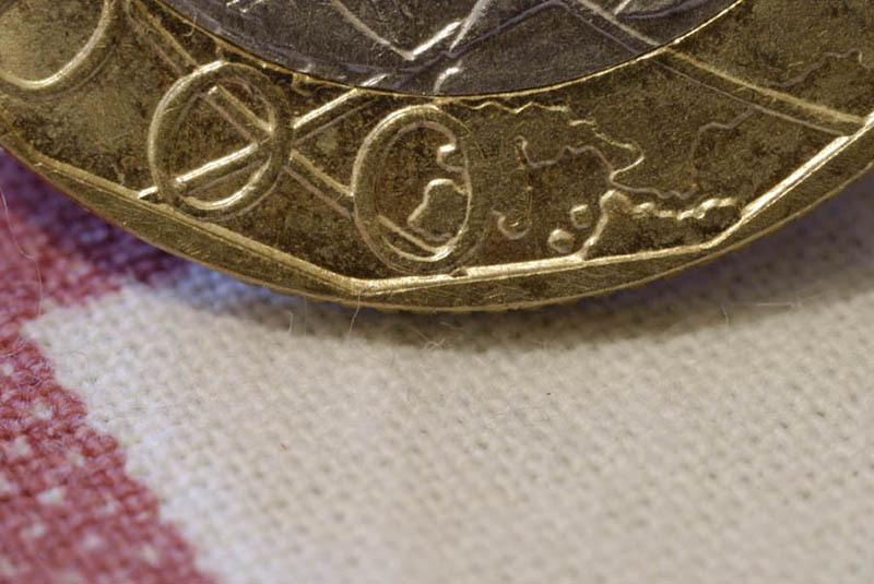

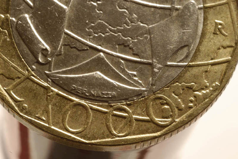

Nikkor 50mm f/1.8D + 3 tubi KENKO e 2 tubi Ok!
 Dimensione:  74.18 KB
 Visualizzato:  File visto o scaricato 31610 volta(e)
 Dimensione:  84.12 KB

birikkyna
Iscritto: 10 Ott 2006
Messaggi: 466
Località: brianza..ritorno alle origini
MessaggioInviato: Sab 12 Mgg, 2007 4:14 pm    Oggetto: Rispondi con citazione
Ave grande contributo a chi come il sottoscritto si vuole avvicinare alla fotografia macro.....
...ne approfitto per chiedere se è possibile montare i tubi kenko sulle ottiche DC di sigma e E-FS di canon e se funziona correttamente la messa a fuoco oppure no.
Mi sembra di capire che se monto le prolunghe su di un ottica macro già con rapporto 1:1 l'ingrandimento aumenta a beneficio del maggior dettaglio.
Grazie per le risposte.
