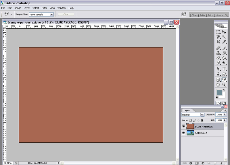

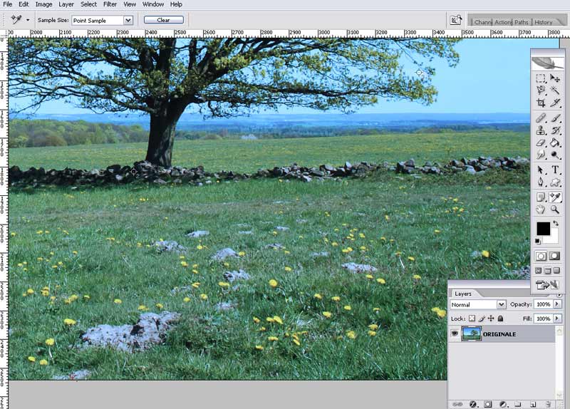

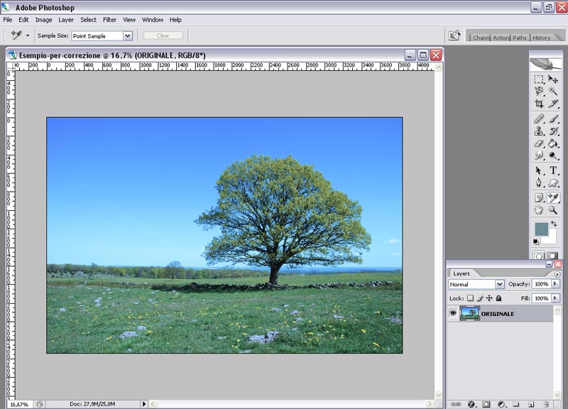

1) Si parte dalla foto ORIGINALE che presenta una fastidiosa dominante fredda. (fig. 1)

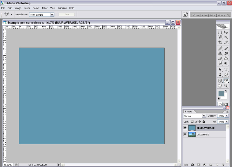

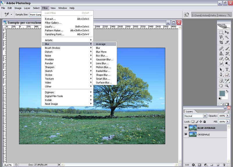

2) Duplico il Layer ORIGINALE (Ctrl-J), e a questo applico un filtro Blur Average (fig. 2 e 3).
Cosa fa questo filtro?
Calcola una media dei valori RGB di tutti i pixel dell'immagine e genera un riempimento con il colore frutto della media di questi valori. Possiamo dire che questo colore rappresenta la dominante di colore media della fotografia. Se risultasse un grigio (cioè R = G = B) saremmo di fronte ad una foto senza dominanti.
3) Inverto il Layer (Ctrl-I). In pratica ottengo l'inverso della dominante, la dominante complementare, l'anti-dominante (fig. 4)

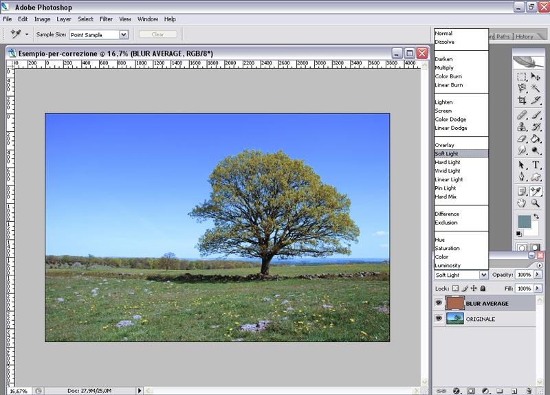

4) Cambio il metodo di fusione fra questi due Layer in Soft Light oppure Overlay: la dominante complementare viene sovrapposta a quella della foto e ottengo già una prima correzione (fig. 5).
Cosa è successo?
In pratica ogni pixel della foto viene corretto di un valore che è pari al valore complementare della dominante media ottenuta al punto 2. Quindi in un certo senso annullo l'effetto della dominante.

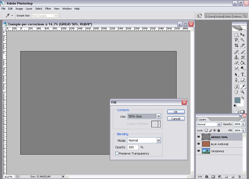

5) Creo un nuovo Layer, cliccando la seconda icona da destra in basso sulla palette dei Layer, poi menu Edit => Fill, e scelgo un riempimento grigio 50% (fig. 6).

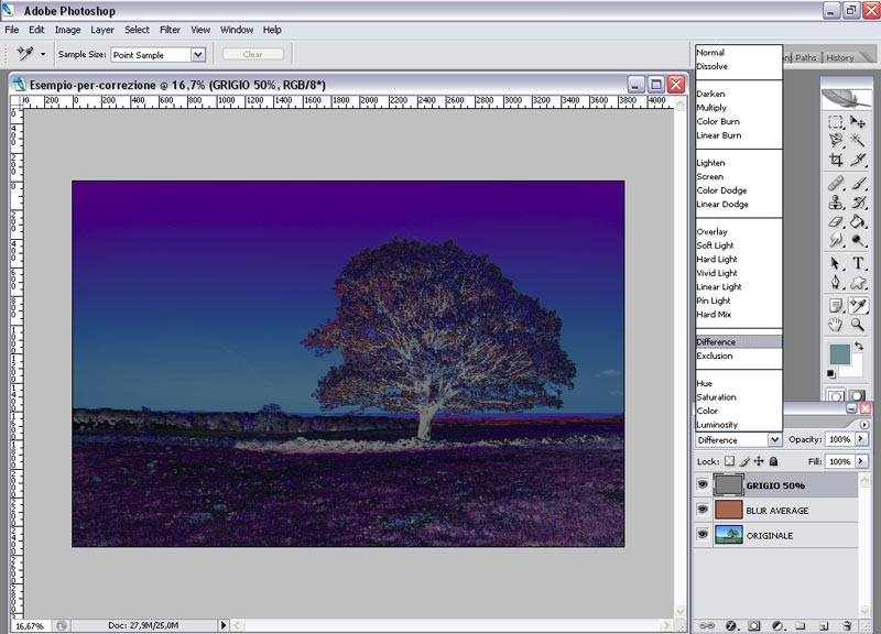

6) Cambio il metodo di fusione di questo Layer in Difference (fg. 7).
Come si comporta questo metodo di fusione?
Con Difference il valore di un pixel del layer superiore viene sottratto al valore di quelli inferiori. In sostanza se due pixel hanno valori RGB uguali il risultato è zero, cioè nero assoluto.
Osservate la strana immagine: i pixel neri hanno lo stesso valore RGB del grigio 50%, cioè sono pixel di tinta assolutamente neutra.

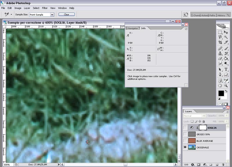

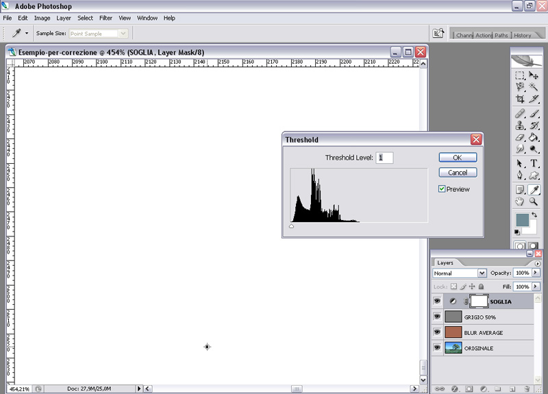

7) A questo punto vado in cerca dei punti neri o più scuri ottenuti con Difference, cioè dei pixel che più si avvicinano alla tinta neutra grigio 50%.

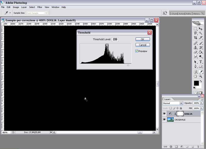

Per farlo, applico un Layer di aggiustamento di tipo Soglia (Threshold), cliccando la quarta icona da sinistra in basso nella barra della palette Layer.
Sposto il cursore tutto a sinistra ed effettivamente trovo un punto usando il valore 1 della soglia (fig. 8).
Questo passaggio è un po' critico: non sempre si riesce a individuare un pixel usando il valore soglia al minimo. Ma quanto più alzo il valore di soglia, quanto più mi allontano dalla tinta neutra che voglio individuare.
Devo quindi cercare con attenzione, muovendomi sull'immagine e zoomando (Ctrl- + e Ctrl- -), fino a trovare il punto che cerco mantenendo Soglia su valori bassissimi.
8) Tenendo premuto il tasto maiuscole, clicco ESATTAMENTE su uno dei punti neri, creando così un marcatore (n.1). Ho individuato un pixel dal tono molto prossimo al neutro.
9) Togliendo la visualizzazione del Layer Soglia e del Layer Grigio 50%, posso verificare con la finestra Info che in effetti i valori R, G e B del punto individuato si equivalgono (fig. 9) o quasi.

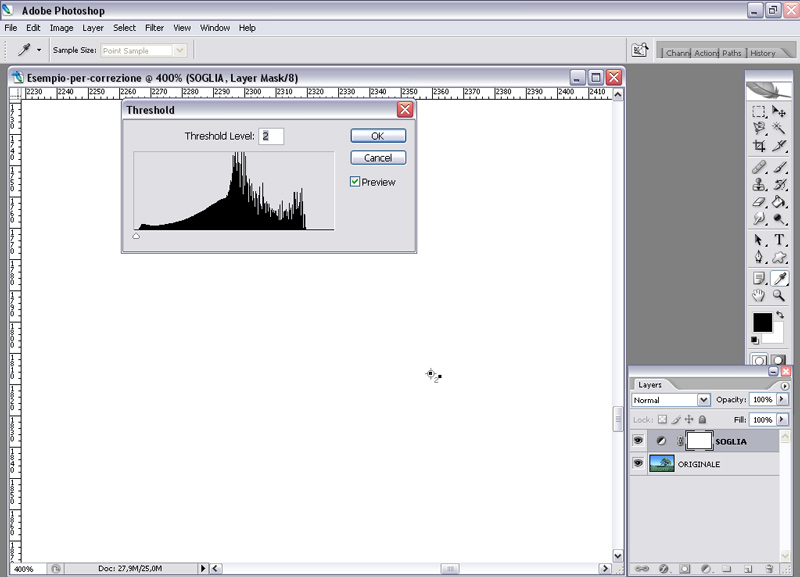

10) Ora butto nel cestino (prima icona a destra della palette Layer) il Layer Grigio 50% e il Layer Blur Average.
11) Ripristino la visualizzazione del Layer Soglia, faccio doppio clic sul layer e spingo il cursore tutto a sinistra. Individuo uno dei pixel neri che marco con il marcatore 2 (fig. 11). In questo modo trovo il punto più scuro dell'immagine. Anche in questo caso devo giocare un po' con lo zoom, spostarmi sull'immagine ed eventualmente alzare un po' il valore della soglia. Anche in questo caso MASSIMA precisione nel marcare il pixel giusto. Aiutatevi zoomando.
12) Analogamente, spostando il cursore di soglia tutto a destra individuo i pixel più chiari (questa volta bianchi) che marco con il marcatore 3 (fig. 12).

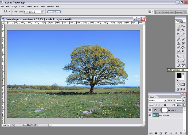

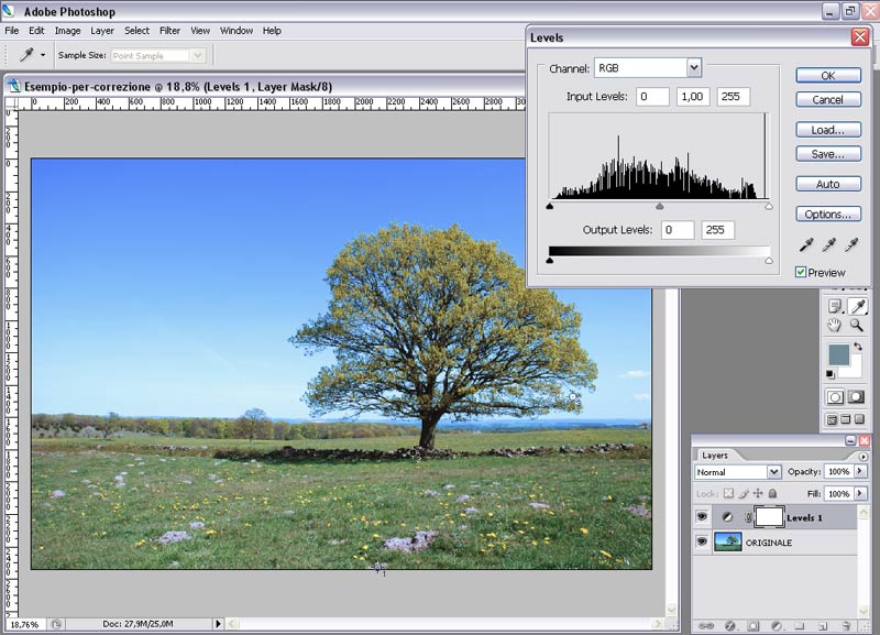

14) Apro un Layer di aggiustamento Livelli (sempre la quarta icona in basso) (fig. 14). Ora seleziono il contagocce di sinistra (nero) e clicco il marcatore 2, poi con quello di destra (bianco) clicco il marcatore 3, infine con il contagocce centrale (grigio) clicco il marcatore 1.
ATTENZIONE: è necessario cliccare con assoluta precisione. La mira del cursore e del marcatore diventano invisibili per segnalare la perfetta corrispondenza.
Ricordate che state agendo sui Livelli per mezzo di un layer di aggiustamento. Potete quindi provare varie volte e al limite eliminare questo Layer senza rovinare l'immagine.
Potete anche usare un contagocce alla volta (sempre nell'ordine nero, bianco, grigio) zoomando MOLTO per cliccare sui marcatori con maggiore precisione.
15) Per finire eliminate i marcatori selezionando il contagocce sulla barra degli strumenti e poi il tasto Clear in alto (fig. 15)

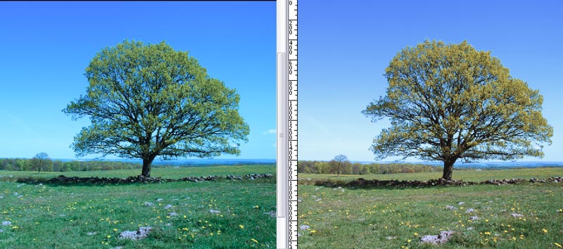

16) Ecco il confronto tra il "prima" e il "dopo" (fig.16).

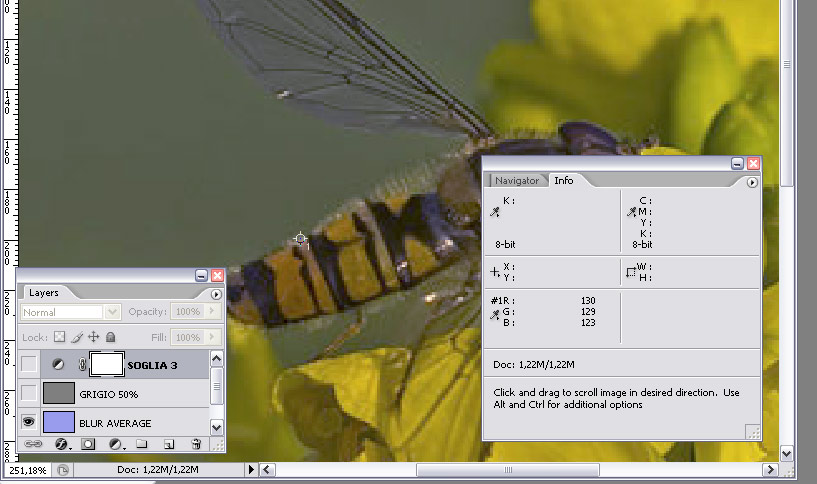

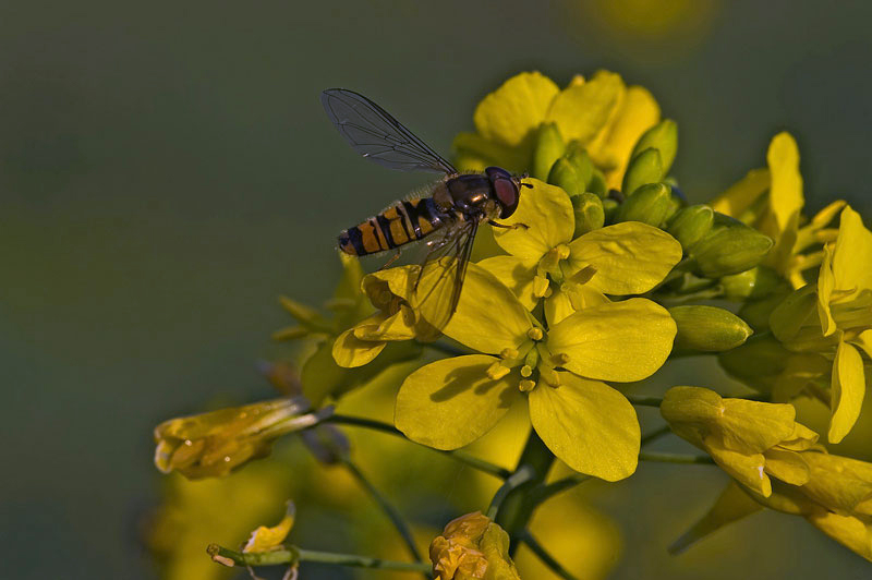

Ho provato il metodo sulla famigerata ape.
Come vedete nel primo screenshot, il punto teoricamente grigio che ottengo non è perfettamente grigio.
Questo significa che la contro dominante applicata non ha fatto del tutto il proprio dovere. Ricadiamo nella prima delle eccezioni che cito in fondo al mio post.
Non solo me ne accorgo valutando il punto con il pannello Info, ma anche al momento di applicare Soglia mi sono accorto che dovevo arrivare fino al valore 3 per trovare almeno un punto. Più alzo il valore Soglia più mi sto allontanando dal grigio neutro.

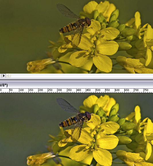

Comunque ecco il confronto tra prima e dopo. Un miglioramento nel senso di una "neutralizzazione" lo si nota nei punti chiari nel primo fiore in basso a sinistra. Anche l'addome dell'ape e la sua ala superiore mi sembrano leggermente migliorati.
Avete provato a riapplicare il metodo da capo una seconda volta sulla foto corretta?
Questa volta si trova un grigio neutro, ma lo sfondo tende all'azzurro. Difficile dire come fosse nella realtà al momento dello scatto.

Allora sto procedendo... sto affinando la caccia ai pixel "chiari" e "scuri", il metodo di sommare i valori dei RGB non mi convinceva...
Ho trovato una buona descrizione del concetto di luminanza del pixel
Provo ad applicarlo, ma mi restano grosse perplessità su come applicare poi la "mappatura" dei livelli... continuo a cercare...
Paolo
