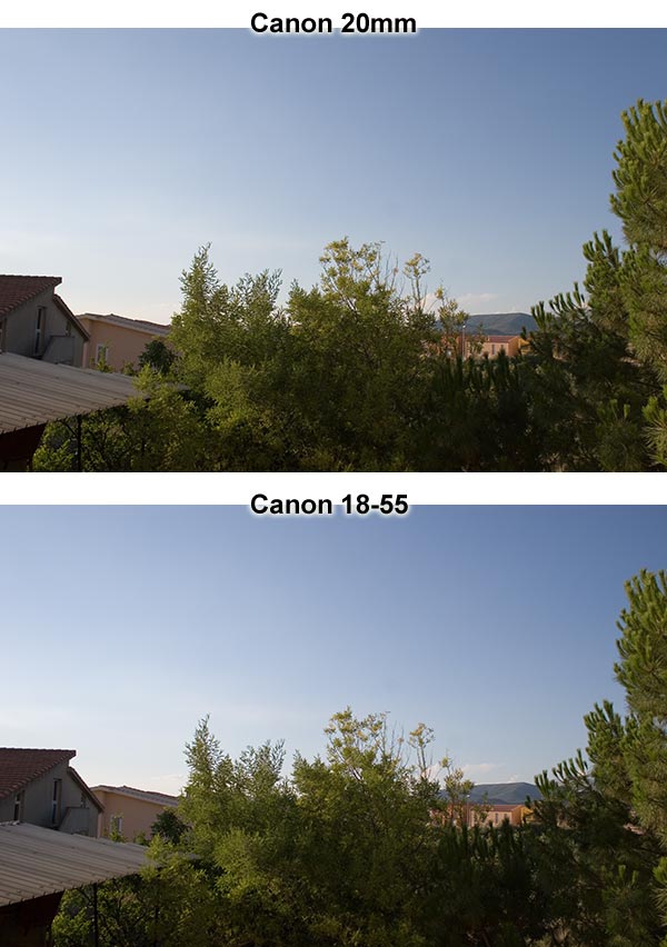

Intenti di questo test: ho ricevuto finalmente quest'ottica... ho pensato che potesse interessare la resa...
ed ecco qua una comparativa fatta usando il 18-55@20 con tempi tra 1/250 e 1/1000 e iso100 e la 20D ovviamente... sono dei crop al 100%
questo è un link dove si era fatto un'altra comparativa tra 2 zoom wide... (sigma vs tamron)
http://www.photo4u.it/viewtopic.php?t=13540&highlight=tamron+sigma+1735+1850
il sigma 18-50 di quel test e il canon 18-55 di questo si equivalgono... quindi tanto di cappello per gli entry level su digitale!!!
quella che allego invece è la foto globale originale della scena... a 5.6... morale della favola... decisamente buon impatto l'ottica.. ottimamente costruita... usm, ftm, robusta... pesante...
il 18-55 come il 18-50 sigma si conferma un ottima ottica per il suo prezzo, il test è stato fatto in situazione ottimale di luce...
farò successivi test in situazioni critiche... ma devo dire che quello che mi ha stupido maggiormente è la resa a 2.8 del 20mm particolarmente bello il bokeh anche su close up (25cm di messa a fuoco minima)
tenendo conto che l'ho pagato praticamente nuovo dalla terra dei canguri circa 250€ incluso il trasporto e non ho pagato dogana... cosa voglio di più? ovviamente una FF dove testare tutta la qualità dell'ottica Smile
voglio condividere con voi la gioia per il raggiungimento del 75% del mio corredo... ora tocca al 300..... (30cm zum zum... cit.)

Il confronto con il 18-55 è impietoso ma questo era scontato... prime contro zoom, obiettivo più che buono contro ottica da kit ipereconomica...
Per quanto riguarda il 20mm mi pare buona la resa a 2.8 paragonabile a quella che si ottiene a diaframmi più chiusi. Quello che non mi ha entusiasmato è la sua resa nel crop del tetto: sbaglio o ci sono delle AC piuttosto evidenti? Grat Grat

A me non sembra proprio che il 18-55 ne esca con le ossa rotte da questo confronto... anzi, tutt'altro!
Perde in tutto ma, a mio parere, non in maniera così eclatante come sarebbe stato lecito aspettarsi da questa lente tanto denigrata da tutti...
Per il resto, complimenti a Daniele Carotenuto per l'ottimo test, semplice ma efficace!

grazie per la prova: avevo sentito parlare male del canon 20 2.8 e questo test lo smentisce.
Povero 18-55 che figuraccia che fa sotto il 5.6 .... ma con quello che costa Smile se la può permettere.

Molto interessante, sbaglio o da f5.6 in su lo zoom rende meglio del prime almeno a i bordi?

in realtà secondo me la resa del 18-55 è davvero buona specie appunto da 5.6 in su, non mi pare che renda adirittura meglio forse uguale ai bordi si... ma è abbastanza comprensibile il motivo proprio perchè zoom e non grandangolo fisso... su una full frame il risultato sarebbe stato differente!!

a me il 20mm nel crop delle foglie sembra poco nitido! non a confronto del 18-55 che al confronto sembra aver subito una sfocatura, però me lo aspettavo più inciso Triste

Il 20 rende sempre un filino meglio del 18-55.

mi pare che nel crop a F8 siano identici

Sul 20/2.8 non mi esprimo, è un buon grandangolo anche se c'è di meglio e dimostra tutte le sue qualità.
Il 18-55 è "sfocato", c'è poco da dire: aspettarsi peggio dei crop a 3.5 e 5.6 significa aspettarsi foto da compatta... intendiamoci, per 100 euro vale tutto quel che costa ma non mi pare che ci sia nemmeno da pensare al confronto, uno e nitido, l'altro sfocato.

io ritengo cmq che la differenza si noterebbe ancor più su pieno formato....

Confermo pienamente il risultato di questo test, anhe io ho sia il 20mm f2,8 che il 18-55 kit e anche io ovviamnte ho fatto una prova e il risultato è che il 18-55 raggiunge la nitidezza del 20mm solo tra 5,6 e 8, mentre l 20mm è già sfruttabile a 2,8.
Se poi si aggiunge la distorsione che nel 20mm è quasi inesistente e nel 18-55 è esagerata ecco che il 20mm vince a mani basse.
L'unica cosa dove il 18-55 supera il 20 è la vignettatura, il mio 18-55 vignetta un po meno del 20mm sia TA che a f4, poi la vignettatura sparisce su entrambi.
Morale, il 20mm l'ho sempre dietro con me a far coppia con il 28-135 IS USM mentre il 18-55 sta chiuso in un cassetto in attesa di corredare la mia 300D quando la venderò.
