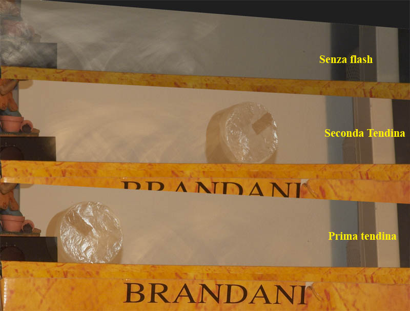

mecch
Iscritto: 15 Mgg 2004
Messaggi: 611
Località: Verucchio
MessaggioInviato: Sab 15 Ott, 2005 4:15 pm    Oggetto: Rispondi con citazione
Finalmente le prove....
effettivamente il primo flash della seconda tendina come dimostra la foto è solo di calibrazione
