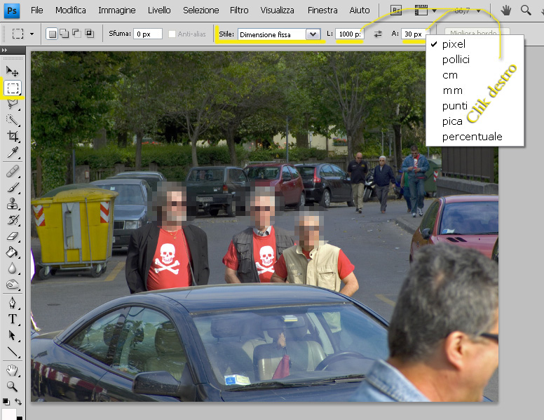

questa è una foto aperta e vedi le dimensioni della foto...
penso di ridimensionare le foto dando come valore di partenza l' altezza di circa 14.7 che è la 1/2 del A4 in modo che mi rimanga una luce tra le 2 foto ed evitare che si sovrappongono e le incollo su 2 livelli
alla fine mi esce una cosa del genere
quindi morale della favola basta che imposto una risoluzione di 240 pixel/pollice oppure pixel/cm ?

lalex ha scritto:
PS: poniamo che ho una foto 2560pix * 1920pix e di questa foto devo tagliare una porzione esatta 10*15cm come faccio e cosa uso ?
La selezione. Crei una selezione con le misure utili al taglio, la applichi alla parte di immagine da tagliare e premi "Canc" oppure "Immagine>Ritaglia".

PS: nel menu di photoshop come e dove creo una selezione dandoli io le dimensioni ?
Attiva la selezione rettangolare, scegli la "Dimensione fissa", dai le misure (Altezza/Larghezza) in pix, cm, mm o che altro c'è di disponibile, fai un clik in un punto dell'immagine. Ora che hai la selezione, la sposti come e dove ti serve.
Ti allego uno screenshot Wink
 Dimensione:  188.32 KB
 Visualizzato:  File visto o scaricato 3270 volta(e)
