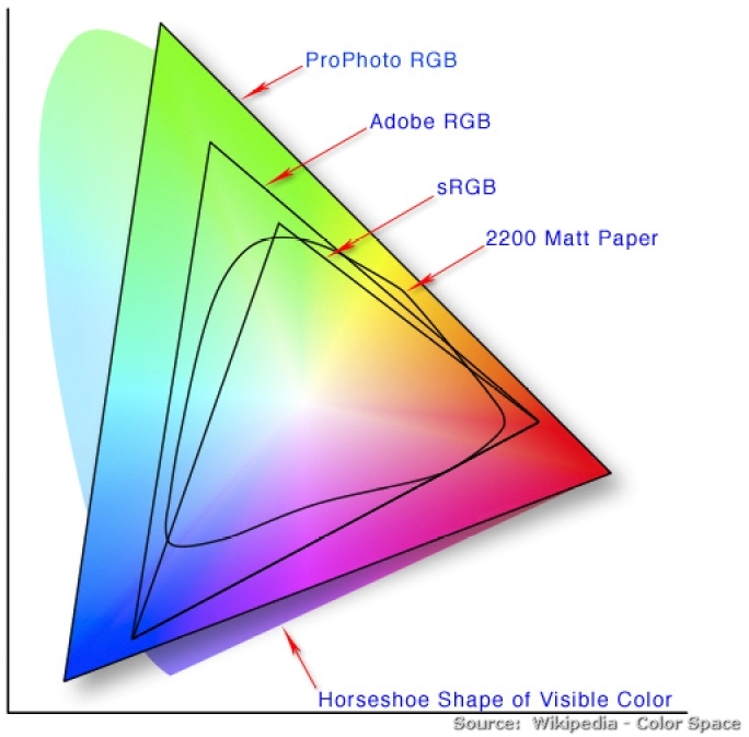

Il numero di colori rappresentabili è legato alla profondità in bit dell'immagine e quindi è teoricamente indipendente dallo spazio colore.
E' vero però che uno spazio colore più ampio di un altro riesce a rappresentare colori che in quello più ristretto non si vedono.... Altrimenti non esisterebbe il "fuori gamut".
Semmai nell'utilizzare uno spazio colore molto ampio bisogna fare attenzione alla profondità del campionamento del colore: 8 bit/canale possono essere pochi, e magari diventano necessari 16 bit/canale.
Questo perché, come giustamente dicevi (inverto il tuo esempio), in uno spazio colore ampio i colori sono "più distanti", cioè gli "scalini" rappresentati dai 256 valori degli 8 bit possono diventare troppo ampi.
E' questo il motivo per cui in genere si consiglia a chi usa ProPhoto RGB di lavorare a 16 bit/canale.
Altrimenti il rischio è quello di avere fenomeni di "banding".
P.S.: la figura è solo indicativa...
