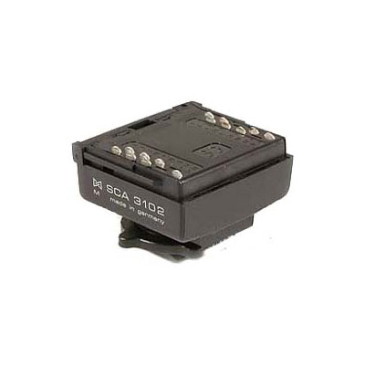

Da quello che ho letto quindi, per poterlo usare con la 1DS MKII o comunque con le canon serie Eos "digitali e non"
devo avere anche questo adattatore:
http://www.ebay.it/itm/BNG-WCQJ-Adattatore-Flash-Metz-SCA-3102-M4-Canon-/230720770206?pt=Flash_e_Adattatori&hash=item35b807909e

Si devi avere anche l'adattatore sca 3102 per canon Eos.

Si, per gli automatismi devi usare l'adattatore sca dedicato.

mi hanno consigliato 2 adattatori per ottenere quello che voglio e cioé esattamente questi
SCA 3102+SCA 3045
Ora, al di là del prezzo di €.95 cadauno che a parer mio è assurdo, ma sono quelli giusti per ottenere quello che voglio a parer tuo?/Vostro???
Scusate l'ignoranza ma sto flash mi piace proprio solo che a €.600.00 lo prendevo completo, ma sono certo che alla fine mi costerà molto meno, si tratta solo di capire cosa (e cioè) quali accessori comprare senza "toppare" LOL
Ok! franco

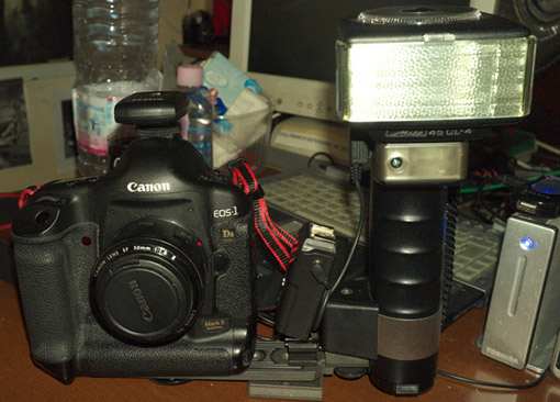

Ciao e grazie ma, caspita è così difficile trovare gli accessori giusti?
Il mio fornitore fisico stamattina alle 8.25 mi ha mandato una e-mail scrivendo quanto segue:
Buongiorno Franco,
forse c'è stato un malinteso, è un prodotto che vendiamo raramente e quindi ho consultato il catalogo Metz, il quale riportava questi due SCA e le ho dato il prezzo di entrambi.
Evidentemente a giudicare dalla sua reazione di stupore ne serve uno solo e all'atto dell'ordine avrei avuto la conferma dalla stessa Metz e quindi non avrebbe corso alcun rischio.
Mi spiace e mi scuso per il malinteso.
Rimanendo a disposizione per ulteriori chiarimenti, porgo cordiali saluti
Io in attesa di capire mi sono "arrangiato così" e lo uso in manuale (tanto basta regolare bene il diaframma (io sottoespongo il flash) e questi fa una luce che mi sembra "speciale" differente dai vari Canon e più modestamente Yongnuo 560 che posseggo.
Se qualcuno mi aggiorna con qualche nuova info Ben Venga!!
grazie Ok!
franco

MessaggioInviato: Dom 29 Gen, 2012 1:52 pm    Oggetto: Rispondi con citazione
Rettifico forse...
ho detto una stupidata i contatti del 3102 sono esattamente 10
su alcune foto e quindi dovrebbero esserci tutti!
Ma su altre foto sono 14 contatti (non ci capisco più una mazza Non ci siamo )
franco
Crying or Very sad
[b]PS. Oltre tutto non ci vedo più anche nell'altra foto sono 14 se non sbaglio è solo una questione prospettica (scusate!!!!
Muro )
 Dimensione:  14.17 KB
 Visualizzato:  File visto o scaricato 8842 volta(e)
 Dimensione:  11.67 KB
 Visualizzato:  File visto o scaricato 8838 volta(e)
