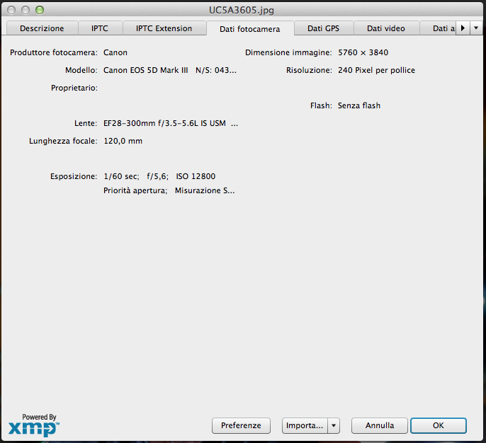

MessaggioInviato: Mar 23 Set, 2014 10:06 am    Oggetto: Rispondi con citazione
Giusto per dimostrare che se si vuole un tempo di scatto decente 1/60 e un f5.6 gli ISO devono salire anche a 12.800.
Posto una foto fatta durante un concerto dove c'erano i fari e non le luci di una chiesa, eppure in AV lo scatto è stato di 1/60.
Oltre alla foto aggiungo lo stamp degli exif relativi alla foto.
Non ci facciamo false illusioni...... Very Happy

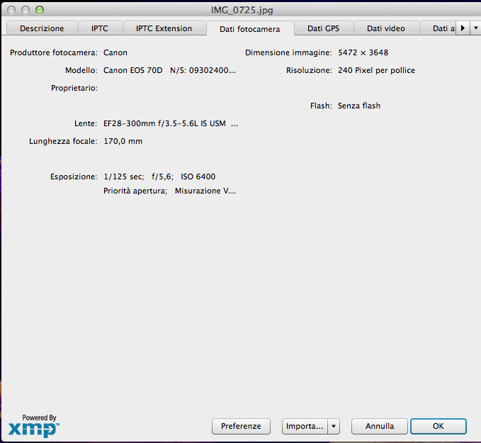

MessaggioInviato: Mar 23 Set, 2014 10:25 am    Oggetto: Rispondi con citazione
Un altro esempio , questa volta con una APS-C a 6400 ISO f5.6 luci anche se colorate sufficienti, eppure in AV non è andata oltre 1/125.
Oltre alla foto aggiungo anche gli exif.
