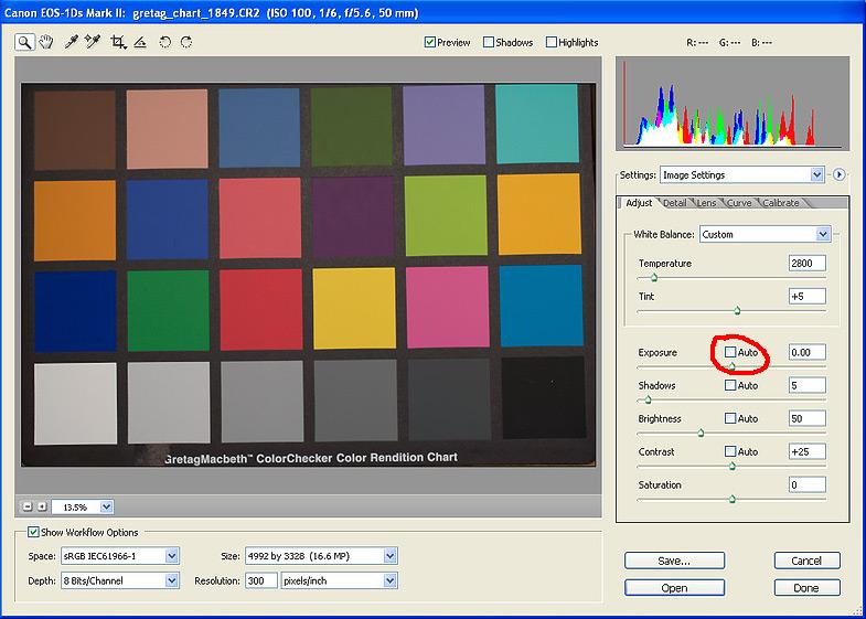

Ti consiglio di aggirnare ACR alla versione 3.3.
Le caselline di spunta alle quali mi riferisco sono accanto ai vari sliders (si chiamano AUTO). Ne ho evidenziata una nell'immagine allegata (presa al volo dal web...).
Per quanto riguarda i parametri di Nitidezza e attenuazione rumore sui canali di luminanza (LUMA) e colore (CHROMA), dipende molto dall'immagine e dai gusti.
Con la 350D li lascio quasi sempre ai valori di default (Nitidezza=25, Luma=0, Chroma=25) e se necessario aumento la nitidezza con una maschera di contrasto da PS (USM o SmartSharpen).
Per quanto riguarda lo spazio colore e la sua profondità, uso Adobe 1998 a 16bit, correggo il file da PS e solo alla fine del workflow converto lo spazio colore in funzione dell'utilizzo ultimo del file.

Ok, svelato l'arcano...
nella versione 3.1. non ci sono...
mi sorge un dubbio!!!! la 3.3 ACR funziona con PS CS1? se si lo aggiorno subito...

No, la versione 3.x funziona solo con PS CS2.
Sei sicuro che la tua versione sia la 3.1? Mi ricordavo che ACR era compatibile con PS CS1 sino alla versione 2.4.
