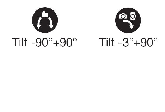

ragazzi scusate ma questa indicazione è quello che credo io??? si piega di 90° avanti e indietro e lateralmente di -3° a +90°???
come riesce ad andare in avanti in quel modo???la fotocamera non pesa un pò troppo per stare "appesa"???magari se qualcuno potesse postare una foto..... Very Happy
Ps. dimenticavo....si tratta di una testa a sfera 322rc2
grazie a tutti
