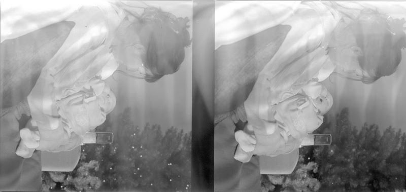

Ieri...
mentre sviluppavo 2 Plus-x con agitazione 10" ogni minuto mi autoconvinco che nella pausa di 50 secondi riesco a caricare una seconda tank con 2 Delta 120 (changing bag).
Ecco il capolavoro:

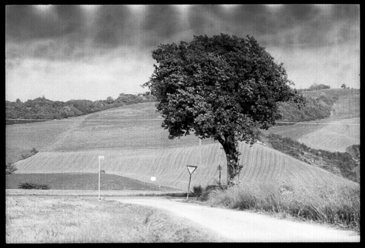

Apro il rullino al buio, carico la tank, preparo acqua e bagni. Tutto pronto e perfetto, faccio le misure in cc e via che parto.
Peccato che per coprire la pellicola da 35 mm con la mia nuova tank non bastino i soliti 300 cc di sviluppo e fissaggio, ma ne servano 375.
Non vi racconto che bei cieli a bolle che mi sono venuti. Oh yeah!
(perdonate lo scanner che è una latrina)
Cielo a bolle.....
