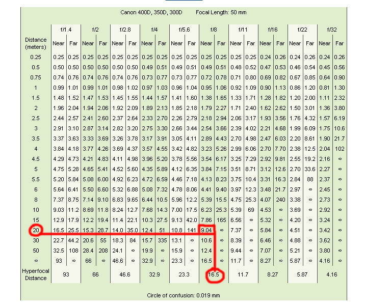

SFRUTTO QUESTO TOPIC PER SOLLEVARE UNA CURIOSITA':
Premesse queste due definizioni,
- La distanza iperfocale è quella distanza di messa a fuoco che permette di estendere la profondità di campo dalla metà di tale distanza iperfocale fino all'infinito.
- In altre parole si dice che essa corrisponde al limite anteriore della profondità di campo quando si mette a fuoco all'infinito.
La mia domanda è:
per avere la max pdc, non bisogna mettere a fuoco all'infinito, ma molto prima, perchè se metto a fuoco all'infinito, ho che il limite anteriore della mia pdc corrisponde esattamente all'iperfocale, mentre noi sappiamo dalla prima definizione, che il limite anteriore della pdc può arretrare ulteriormente avvicinandosi a noi e quindi aumentando la pdc, di un valore pari alla metà dell'iperfocale.
GIUSTO?

La definizione corretta è la prima; la seconda è un'approssimazione.
Tuttavia la differenza tra le distanze ottenute applicando le due definizioni è talmente piccola (è pari alla lunghezza focale dell'obiettivo) che nella pratica si equivalgono.
Pertanto la risposta che ti sei dato è giusta, a condizione che la distanza iperfocale sia molto maggiore della lunghezza focale dell'obiettivo, cosa che nella pratica sempre accade.
ok però mi rimane sempre oscura una cosa:
che rapporto c'è tra la iperfocale e la distanza in metri dal soggetto?
mi riferisco ad un confronto incrociato tra i due valori accerchiati in foto....
in quell'esempio la iperfocale è 16.5 e se non ho capito male corrisponde al punto su cui devo mettere a fuoco distante 16.5m da me.
ma se guardi, quei valori di pdc corrispondono a 20m di distanza (immagino sempre tra me e il punto focheggiato).
quindi 20 è diverso da 16.5....quindi ancora non capisco molto.... Triste
le uniche cose che capisco nella tabella sono:
1) che 16.5 e' circa il doppio di 9.04
2) che quando si mette a fuoco all'infinito, 16.5 è uguale al limite anteriore della pdc => 16.5=16.5
Rolling Eyes Rolling Eyes Rolling Eyes Rolling Eyes
 Dimensione:  197.12 KB
 Visualizzato:  File visto o scaricato 10513 volta(e)
mico1964
Iscritto: 14 Mar 2006
Messaggi: 1496
Località: Pavia
MessaggioInviato: Dom 02 Dic, 2007 10:45 pm    Oggetto: Rispondi con citazione
1. che rapporto c'è tra la iperfocale e la distanza in metri dal soggetto?
2. in quell'esempio la iperfocale è 16.5 e se non ho capito male corrisponde al punto su cui devo mettere a fuoco distante 16.5m da me.
3. ma se guardi, quei valori di pdc corrispondono a 20m di distanza (immagino sempre tra me e il punto focheggiato).
4. che 16.5 e' circa il doppio di 9.04
5. che quando si mette a fuoco all'infinito, 16.5 è uguale al limite anteriore della pdc => 16.5=16.5
1. Nessuna. La distanza iperfocale è funzione della lunghezza focale, del diaframma e del diametro del cerchio di confusione.
2. Esatto.
3. e 4. No. 16.5/2 = 8.25.
Se quella tabella riportasse una riga relativa alla distanza di messa a fuoco di 16.5m, vedresti che è la minima distanza a cui la messa a fuoco "far" diventa infinito.
5. Esatto, come tu stesso ti eri risposto alla domanda nel post precedente.
allora mico, mi sono studiato un pò la cosa e da quello che ho capito è che se avessi, come distanza dal soggetto nella tabella, anche metri 16,50 avrei che questa risulta essere la distanza più piccola per la quale il fuoco arriva fino ad infinito, e come limite anteriore della pdc, avrei 16,5/2=8,25m dico bene?
quindi ricapitolando:
1) sto a 16,50m dal soggetto
2) 16,50m corrisponde alla distanza più piccola dal soggetto che mi fa iniziare ad avere il limite posteriore della pdc esteso fino ad infinito
3) il limite anteriore della pdc risulterà essere 8,25m
4) con i suddetti valori, esclusa la distanza di 16,50m da me al soggetto (perchè la iperfocale non dipende da tale distanza), se metto a fuoco da me a 16,50m, otterrò la max pdc che posso ottenere a quel diaframma, a quella lunghezza focale e con quel circolo di confusione.
ho detto tutto giusto?
forse ce l'ho fatta LOL Mmmmm
dimmi tu, e grazie ancora Wink

Granato, quattro su quattro, meglio di Kobe Bryant Smile
In pratica una delle idee che stanno alla base dell'utilizzo della distanza iperfocale è questa: scelgo l'obbiettivo, imposto il diaframma, regolo la messa a fuoco sulla distanza iperfocale corrispondente a quel diaframma, e per il resto della giornata mi disinteresso della messa a fuoco.
Ogni volta che mi capita di vedere qualcosa di interessante punto la macchina (al limite senza neanche portare all'occhio il mirino) e scatto.
Se la lunghezza focale non è troppo lunga e il soggetto non è proprio a ridosso della macchina ho ottime probabilità di portare a casa molti scatti buoni.
Forse oggi tra motori ultrasonici, sistemi di messa a fuoco multi-zona ultra rapidi a 50 punti e l'irrefrenabile passione per i crop 100% (che obbligano ad adottare cerchi di confusione sempre più minuscoli) è un metodo un pò sorpassato, ma è sempre bene sapere che esiste!
grazie Boing allora ho capito tutto Wink
si è vero oggi è un concetto un pò obsoleto....anche perchè negli obiettivi non ci sono più le tacche....
e quindi uno dovrebbe andare in giro con le tabelle appresso o con le formule e calcolatrice in mano....
però son contento di aver capito il concetto.... Very Happy

Alcune note:
1. La profondità di campo reale è zero. A fuoco c'è sempre e solo una superficie quasi sferica. Il concetto stesso di PdC è una comoda approssimazione, su cui si approssima ulteriormente nelle tabelle.
Nell'esempio di Granato, se a 8,25 m hai un cartello stradale, non è detto che risulti leggibile.
2. L'infinito non è all'infinito. Potrebbe addirittura essere già a 20 metri, specie sui grandangoli...
3. Non è necessario andare in giro con le tabelle stampate. Basta costruirsi un campione di riferimenti mnemonici. Per esempio, su APS-C a 18mm F/10 l'iperfocale è a 1,71m. Il che significa che se non sei il pivot dei Lakers, puoi tranquillamente impostare F/10 metterti a fuoco la punta dei piedi e switchare su MF l'obiettivo. Se sei più alto apri, se sei più basso chiudi.
Facendosi qualche altro riferimento di questo tipo per varie focali (p.e. a F/8 @ 24mm l'iperfocale è la lunghezza di una Peugeot 306), e si può usare tranquillamente anche con le ottiche in kit, senza bisogno di tacche sui barilotti (che non sono certo più precise di occhio e croce...).
4. Per tutto quanto detto sopra, all'atto pratico è molto più utile focheggiare all'infinito e lasciare là, a meno che non si voglia fare foto a soggetti piuttosto vicini.
5. Come il Range dinamico, anche il campo a fuoco può essere esteso con l'aiuto di appositi software che consentono il montaggio di fotografie con punti di MAF diversi. (e qui sento già gli snobbini che pensano quanto sia squallido questo sistema rispetto ad un obiettivo basculante....)

Che la diffrazione non abbia niente a che fare con la messa a fuoco lo avevo capito.
O meglio ho capito che non hanno rapporti diretti, ma essendo entrambe dipendenti dal diaframma una connessione la si puo' trovare.
Se ricerco la maggior profondita' di campo chiudo il diaframma, se chiudo troppo ecco comparire la diffrazione.
In base a quello che ho letto qui ( http://www.aguntherphotography.com/tutorial/diffraction-limits-of-resolution.html), parlando di reflex, diaframmi tra f11 ed f16 sarebbero ancora esenti da diffrazione.
Se poi e' vero quello che dici tu e cioe' che la diffrazione parte molto prima allora quello che ho detto io non vale una cicca. Very Happy
Spero di essermi spiegato. Wink
