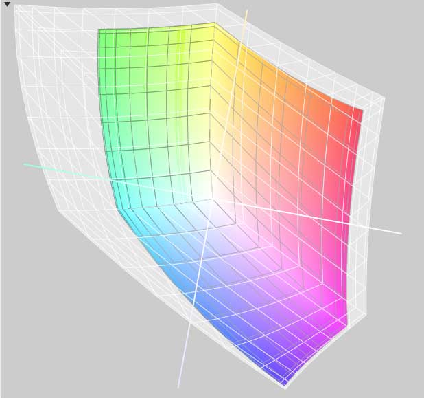

Per quanto riguarda i due profili, ti allego una comparazione.
Quello trasparente è l'AdobeRGB, quello a colori è il profilo sRGB.
Come puoi notare il profilo Adobe comprende una gamma estremamente più ampia rispetto a sRGB, qundi, non vedo perchè dover utilizzare sRGB...

io lo uso solo se ho la certezza di stampare con una stampante che regga lo stesso spazio colore: non serve vedere più colori se non li posso stampare e far collimare gli spazi con metodo percettivo porta a risultati sicuramente vicini alla realtà, ma non corrispondenti.

è ovvio che nel momento in cui posso contare su macchine dallo spazio colore molto esteso non mi faccio problemi!

Hmmm, nessuna stampante regge lo spazio colore sRGB o AdobeRGB, ma quello che dico è perchè scattare con un profilo che taglia già di suo una gamma di colori? Non mi sembra logico.

allora...
tu hai due spazi colore, quello della fotocamera e quello della stampante
quello della stampante è più piccolo
il dirver di stampa cosa fa quando si vede arrivare tutti i colori che sa di non poter ottenere?
fa in modo di spingere i bordi dello spazio più grosso dentro quelli di quello piccolino.
più lo spazio della fotocamera è grande rispetto quello dello stampante, più fotografia e stampa differiranno!
