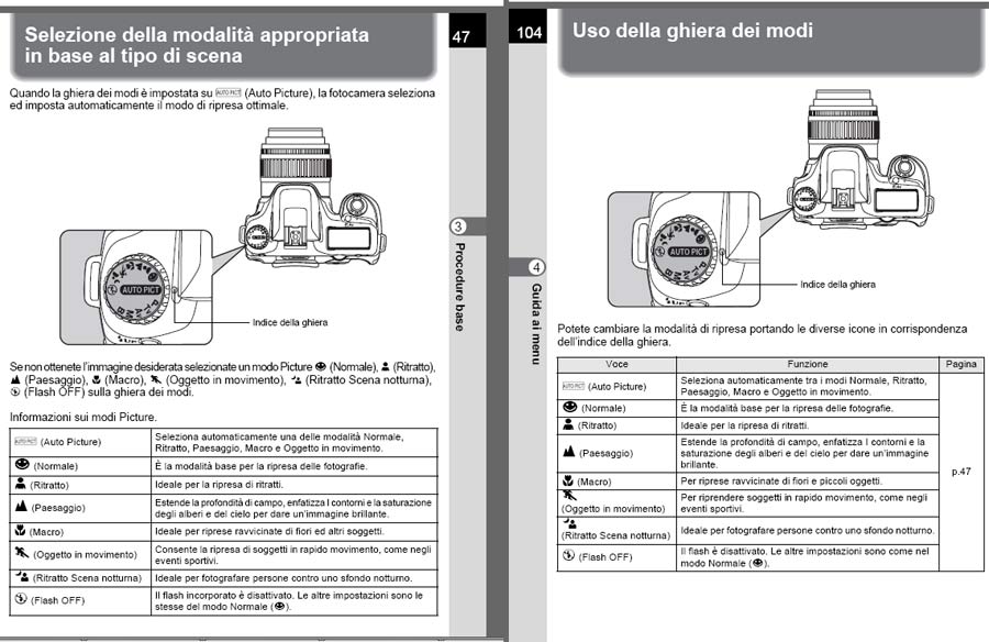

sulla tua K20 c'è la funzione slow sync, ok e quindi puoi scattare in av, TV, M, come vuoi tu. In quella di Mike, tale funzione non c'è a se stante ma deve fare un escamotage impostando nella modalità automatica e cioè quella dove ci sono i simbolini: la figurina del ritratto, quella del ritratto notturno, quella del paesaggio, quella della scena notturna, quella per lo sport, quella per la macro. per l'esattezza, per farmi caire meglio, queste

Io ho capito cosa voleva dire Vic; la funzione, in se, sarebbe inutile perchè se imposti in manule o in priorità dei tempi ottieni lo stesso risultato, ma puoi controllare meglio la situazione.
Ed ha ragione.
Ma ci sono casi particolari (come quello nel quale mi sono trovato io) nel quale una funzione automatica può dare un aiuto concreto, perchè in manuale la cosa diventerebbe impossibile.
Inoltre, se ho ben capito, con la Canon se imposti le scene programmate, non puoi scattare in RAW; quindi, dovendo ricorrere ad un escamotage come quello che posso utilizzare sulla Pentax, ti ritroveresti esclusivamente con file JPG; e ciò, oggettivamente, specie per un fotoamatore, è una gran bella limitazione, al punto di poter far ritenere anche inutile la funzione medesima.

Mike, ecco cosa trovo scritto nel manuale della *ist DL:
Uso della sincronizzazione su tempi lenti
È possibile usare la sincronizzazione su tempi lenti eseguendo ritratti col sole sullo sfondo. Sia il ritratto e sia lo sfondo risulteranno piacevoli e ben bilanciati. Uso della sincronizzazione su tempi lenti • La sincronizzazione su tempi lenti utilizza tempi lenti. Usate un treppiede per prevenire vibrazioni della fotocamera. La fotografia risulterà mossa anche se si muove il soggetto. • Si può impiegare la sincronizzazione sui tempi lenti anche con un flash esterno.
Uso del modo Tv (Priorità ai tempi) 1 Portate la ghiera dei modi su Tv. È impostato il modo Tv (Priorità ai tempi). 2 Usate la ghiera elettronica per impostare il tempo desiderato. Se il valore del diaframma lampeggia dopo aver impostato il tempo, l’esposizione per lo sfondo non risulta bilanciata. Impostate un tempo di posa che eviti il lampeggio del diaframma. 3 Premete il pulsante UP(FLASH). Il flash si solleva. 4 Eseguite la ripresa.
Uso del modo M (Manuale) 1 Portate la ghiera dei modi su M. È impostato il modo M (Manuale) 2 Impostate il tempo di otturazione (entro 1/180 di secondo) e l’apertura di diaframma per ottenere un’esposizione corretta. 3 Premete il pulsante UP(FLASH). Il flash si solleva. Nel modo M (Manuale) potete sollevare il flash in qualunque momento. 4 Eseguite la ripresa.

OK, in priorità dei tempi e in manuale completo è possibile, come già era emerso; il trucco di Vic, invece, non è riportato sul manuale, ma funziona Wink
