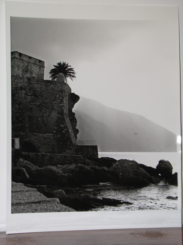

MessaggioInviato: Dom 21 Mar, 2010 10:29 pm    Oggetto: Rispondi con citazione
Meglio tardi....
Fra le varie prove fatte sulla base dei diversi consigli, questo è il risultato che mi ha convinto maggiormente.
-Carta Oriental misura 27x35
-Sviluppo Rollei RPN 1+9 per 5'
-Filtro gradazione 2
-Esposizione generale 42"
-Esposizione supplementare promontorio e cielo +28"
-Esposizione supplementare parte alta cielo +20"
-Mascheratura della rocca e degli scogli con sagoma ritagliata da stampa su carta 20x25 tenuta in costante leggero movimento
-Tagliato piccolo scoglio in basso
Buona serata a tutti
Andrea
