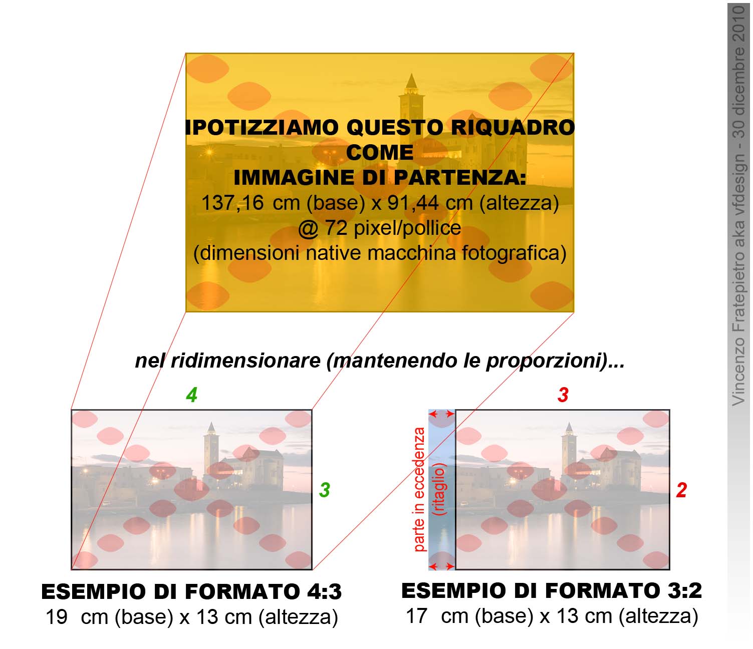

mio padre ha chiesto di stamparle in modo che ogni foto entrasse in una pagina da album fotografico, sarebbe stato corretto a quel punto spiegare o dire che se fatto cosi' ci sarebbero stati dei tagli e che quindi era poco consigliabile, comunque ho intenzione di portare uno degli scatti tagliati dove vado a far sviluppare di solito e vedere che tirano fuori e/o come si comportano, se a parità di formato l'inquadratura viene intera è colpa del negozio dove e' stato mio padre.

Mi dici come fa a venire intera se il formato scelto è più quadrato di quello d'origine?
Fa una prova, cerca di stampare una tua foto in 2/3 con le dimensioni che hai scelto 13x15, prova, vedrai che ti viene o più lunga o più stretta di quei 13x15.

Muro Muro Muro Muro ...
A volte le troppe parole generano più confusione che chiarezza... prova a ridimensionare una tua fotografia, così come scattata, partendo dal file nativo della tua macchina fotografica... ovviamente MANTENENDO LE PROPORZIONI tra altezza e larghezza, ti accorgerai che per mero fattore matematico, è impensabile che puoi ottenere l'identico risultato nei due formati di stampa, e che quindi possano ospitare integralmente la stessa foto, ne dedurrai che o c'è un taglio (solo su un lato, o su entrambi i lati, rispettivamente se la foto è allineata su di un lato o centrata) se eccediamo le dimensioni di stampa, o avrai un margine libero (generalmente bianco, ovvero privo di stampa), se la foto di partenza, proporzionalmente, non raggiunge i bordi del supporto di stampa. Non so se sono stato chiaro.
Quindi, nel mio caso (vedi immagine sotto), posso stampare senza perdita di contenuti, ovvero, senza ritagli o adattamenti, in 4/3, esempio 10x13, 11x15, 13x17, 15x20cm, e NON in 3/2, ovvero 9x13, 10x15, 13x18, 15x22, e così via, PROPORZIONALMENTE.
Che cosa significa 4:3 o 3:2? la proporzione dimensionale dei due lati del supporto di stampa. Ad esempio una stampa 10x15cm è in proporzione 3:2, mentre una 10x13cm è in proporzione 4:3.
Posso stampare altri formati a mio piacimento? certo che si, ma i laboratori di stampa si attengano ai formati standard, poi sei tu a decidere se far adattare la stampa, perdendo le proporzioni, quindi credibilità ai contenuti, o farti tagliare i margini bianchi, se non si adatta perfettamente.
Da cosa deduciamo le dimensioni, e perchè? molti formati sono tramandati dalla pellicola, o dal medio formato, come nel caso dello storico 15x20... le dimensioni in centimetri sono arrotondate, per comodità, in eccesso, dai corrispondenti ed originali formati espressi in pollici, è il caso, ad esempio del 5x7 pollici, che corrisponde a 12,7x17,78 centimetri, ovvero il più comune 13x18cm.
Spero di esserti stato in qualche modo d'aiuto, per comprendere qualcosina in più, e darti dei piccoli input per approfondire l'argomento...
p.s.: in edit ho aggiornato il grafico allegato.
 Dimensione:  177.84 KB

Se la tua foto è in formato 3:2, per non avere tagli il formato di stampa deve avere le stesse proporzioni.
Qualunque formato diverso comporterà dei tagli.

ok ok ho appena controllato la busta in cui mio padre ha portato le foto (cosa che prima non avevo fatto) nel formato il commesso ha scritto a penna :13x18. Che mi dite ora?
Forse hanno tagliato un cm. Non so, prova a misurarle, vedi quanto grandi sono davvero queste stampe, poi vedi quanto grandi sono i file e confronti le proporzioni.
13x18 non è 2x3.
Il taglio è inevitabile.
