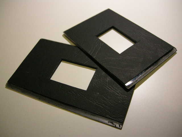

ciao Tomash, posso chiederti come stampi gli ultimi fotogrammi di ogni striscia (35 mm)? Dato che le mascherine originali sono introvabili sai indicarmene per caso di compatibili, ad es. Durst?

Con un accrocchio.
Ci appoggio quelle del mio Durst 707.
Sono un pelo pià piccole, non si incastrano, metto quella di sotto, sopra uso il vetro AN.
Ho solo quelle per 6x6 di originali, sto cercando un officina meccanica che mi faccia anche quelle per 24x36.

Alla fine me le sono costruite. Anima in poliver, rivestimento in cartoncino. Dimensione utile interna 25x37mm, in modo da poter mascherare con le alette regolabili

sono l'unico che non usa mai le mascherine ma solo i vetri?
Ho fatto delle prove (sul 35mm) e non ho notato differenza alcuna stampando sia con le 2 mascherine che con una sola mascherina ed il vetro AN e con 2 vetri (AN e standard).
Stampo tutti i formati solo con i vetri, dal 35 al 4"x5" e mi piace lasciare sempre il "righino" nero a bordo frames (cosa che con le mascherine non e' possibile).
