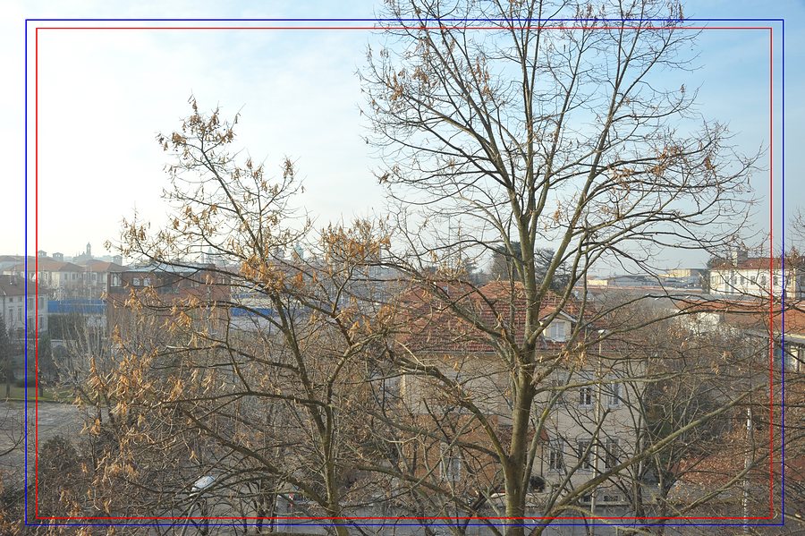

Ho rifatto la prova.
L'immagine è ancora su FF a 28mm (74° dichiarati da caratteristiche Nikon).
In rosso il 14mm lumix.
In blu a 14mm il 14-42IIR olympus
Successivamente ho voluto fare una prova di curiosità. Ho montato su FF un 20-35 ed in live view ho ritagliato la medesima immagine inquadrata dal 14 lumix.
Dopo lo scatto ho guardato la focale negli exif: 30mm Smile

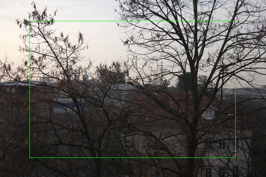

ocio
Iscritto: 14 Ott 2004
Messaggi: 13842
Località: Vercelli
MessaggioInviato: Mer 14 Dic, 2011 4:01 pm    Oggetto: Rispondi con citazione
Già che c'ero ho fatto altre due prove di curiosità.
La foto che vedete è quella ottenuta con il 20mm lumix. Al suo interno il riquadro corrispondente ad un 50ino su FF.
C'è una bella differenza. Come lente unica mi piace di più il 20 su m43.
Nella seconda prova ho preso un 35-70 ed in live view ho ritagliato la stessa inquadratura del 20 lumix.
Dopo lo scatto ho guardato gli exif per vedere la focale corrispondente: 40mm! Smile

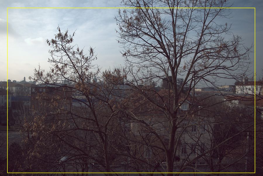

Questo è il raw, all'interno la cornice gialla con il jpeg della fotocamera.
Ho scoperto un problema col mio PS5. Benchè la correzione automatica del profilo sia disattivata, mi sforna un jpeg identico a quello della macchina... boh...
Per vedere il raw ho dovuto usare fastone.

sì, la correzione della distorsione con dati negli exif, per i programmi compatibili (gli adobe, silkypix, aperture e non so di altri eventuali) è come se avvenisse a monte, quando decodifica il raw.
Non è come la correzione di ptlens, per dirne una, sulla base di dati di un software: infatti non è richiesto aggiornamento software post uscita obiettivo per avere la correzione.
Surprised ma dai... questo mi mancava...
Ho verificato il raw del 14 olympus (14-42IIR) ed ha lo stesso identico angolo di campo del 28 nikon (28-300).

sì sì, carlo, te lo confermo sulla base dell'uso di lightroom (il demo) e ora di aperture (silkypix lo uso poco) in cui non ho certo usato alcuna correzione "classica" o automatica della distorsione.
Con il m4/3 hanno preso quest'ottima strada, almeno per via della distorsione anomala delle lenti.

bah, però esce dalla filosofia del raw... No? Mmmmm
Se voglio il grezzo. Mi sta bene ma permettimi di scegliere.
Infatti all'inizio non capivo perchè a me sembravano identici e gli esempi in rete mostravano la differenza.
L'ho dovuto scoprire con fastone... Surprised
Ho guardato se in camera raw era abilitata l'opzione del controllo profilo fotocamera ma è disabilitata da sempre.
Non sono mica contento di sta roba qua... Rolling Eyes

Si, stessi risultati e stesso comportamento di ACR.
Con PS5 il raw mi si presenta identico al jpeg in camera per entrambe le macchine, non c'è niente che riesca a fare.
Fastone invece non legge la correzione e mi fa vedere angoli più aperti come indicato sopra.
