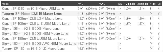

La lente frontale incassata nel barilotto è un difetto perché diminuisce in modo sensibile la distanza effettiva di lavoro (MWD), che in macro è sempre scarsa.
I nuovi macro con il sistema di messa a fuoco interna rappresentano, da questo punto di vista, una importante innovazione.
http://www.the-digital-picture.com/Reviews/Tamron-90mm-f-2.8-Di-Macro-Lens-Review.aspx
