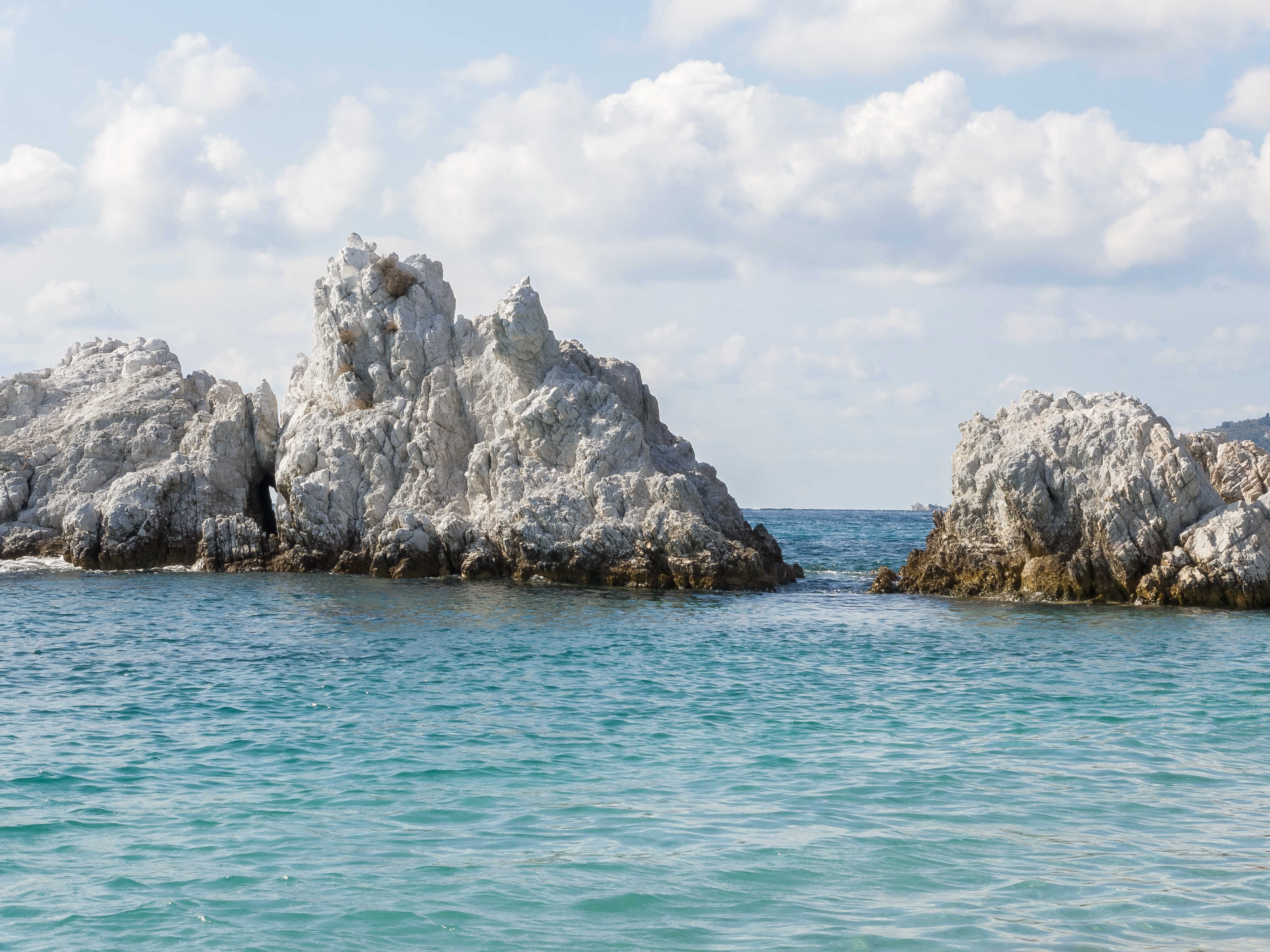

Fermo restando che ovviamente non possono essere messe a paragone due macchine completamente differenti, mostro la seguente foto semplicemente per illustrare il mio concetto di foto che non fa cadere le... braccia... per terra, benché fatta in condizioni non ideali.
Era pieno giorno, sole estivo molto alto, compatta non prestigiosa, scattata senza aspettative particolari (1/200s, f/8, ISO 80).
Da istogramma non ci sono ombre chiuse, e - soprattutto - non c'è alcuna alta luce bruciata. Tutto rientra in un grafico equilibrato. Nessuna impostazione acrobatica in macchina.
Che poi su una fotocamera moderna e prestazionale uno possa divertirsi ad impostare tutto l'impostabile, ben venga. Ma per me dovrebbe servire ad "adattare" le foto al proprio gusto, piuttosto che a "rimediare" a qualche mancanza del mezzo.
Forse ero partito con troppe aspettative su questa Fuji, e mi sto facendo troppe domande... Mi auguro sia così...

MessaggioInviato: Ven 24 Mar, 2017 6:34 pm    Oggetto: Rispondi con citazione
Ad occhio quella degli scogli mi sembra abbia meno gamma dinamica dei cespugli di fiori che hanno anche zone in ombra. Potrei sbagliarmi, eh ma devi comparare scene simili.
Il fogliame comunque, ripeto, spesso inganna gli esposimetri facendo sovraesporre.
La cornacchia invece non me ne capacito. Troppo sovraesposta.
Ti ho chiesto i dati per capire se eri al limite con qualche parametro ma non mi sembra. Anzi 1/100 è un tempo troppo lento e "sbagliato"per quella lunghezza focale...
L'unica è che tu abbia misurato su un'altra zona e poi ti sia spostato con l'inquadratura. Ma non credo te ne saresti accorto.
Altra possibilità, non è che eri in manuale? Ovvero 5.6 e 1/100 te li sei impostati tu dalle ghiere? Allora si spiegherebbe tutto.
Comunque ripeto, controlla sempre l'istogramma, è li per quello...

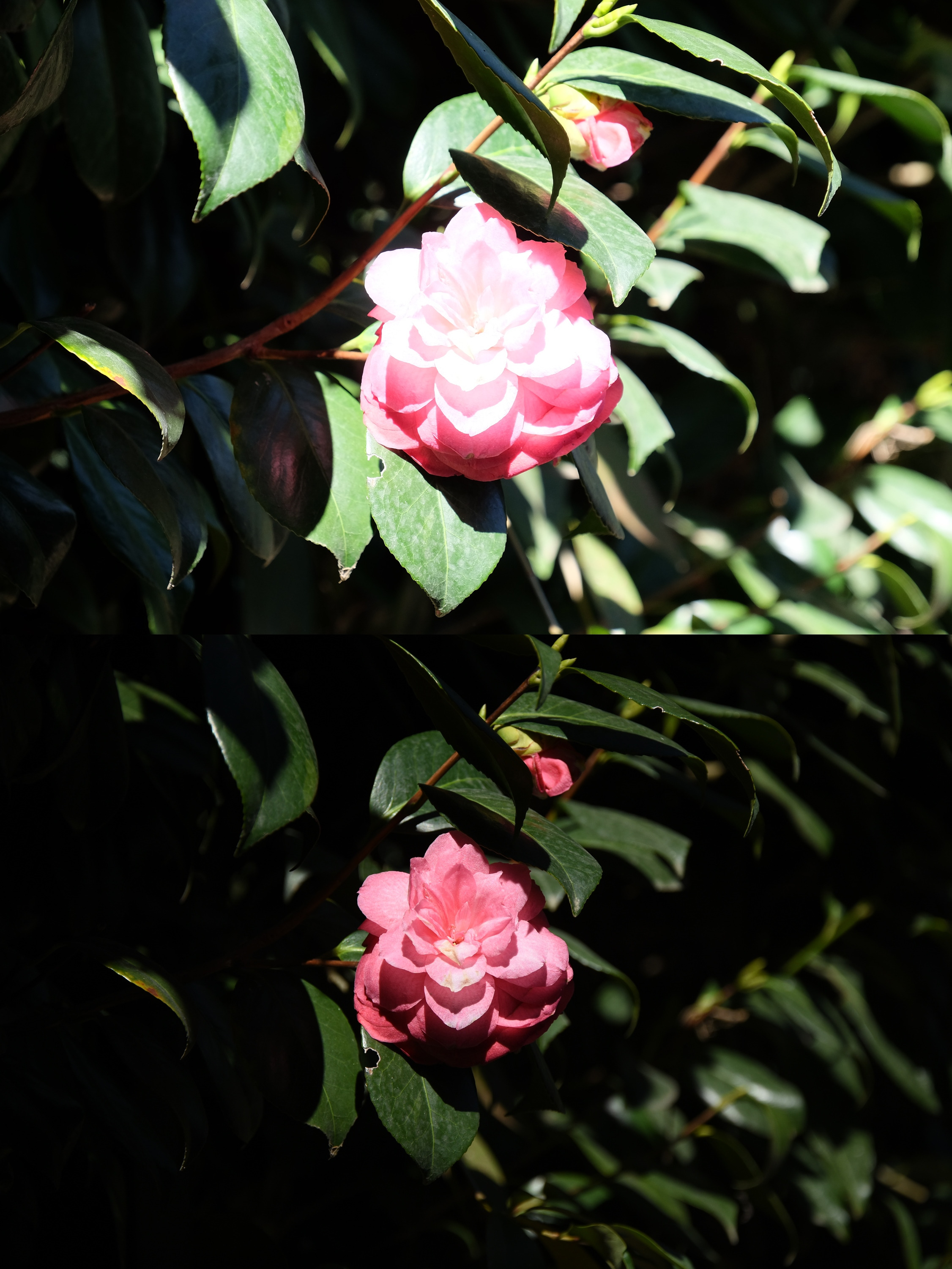

Però ho fatto alcune foto agli stessi soggetti, nello stesso momento, con lo stesso metodo di misurazione della luce (Pattern).
Non credo ci sia bisogno di commenti.
(noto solo che la nikon ha una forte tendenza a chiudere le ombre, ma la foto è recuperabile, a differenza dell'altra).
Sopra: X-T1 (1/240, f/5.6, 70mm, ISO500)
Sotto: D7200 (1/1.600, f/5.6, 70mm, ISO200)
 Dimensione:  979.28 KB
 Visualizzato:  File visto o scaricato 5863 volta(e)

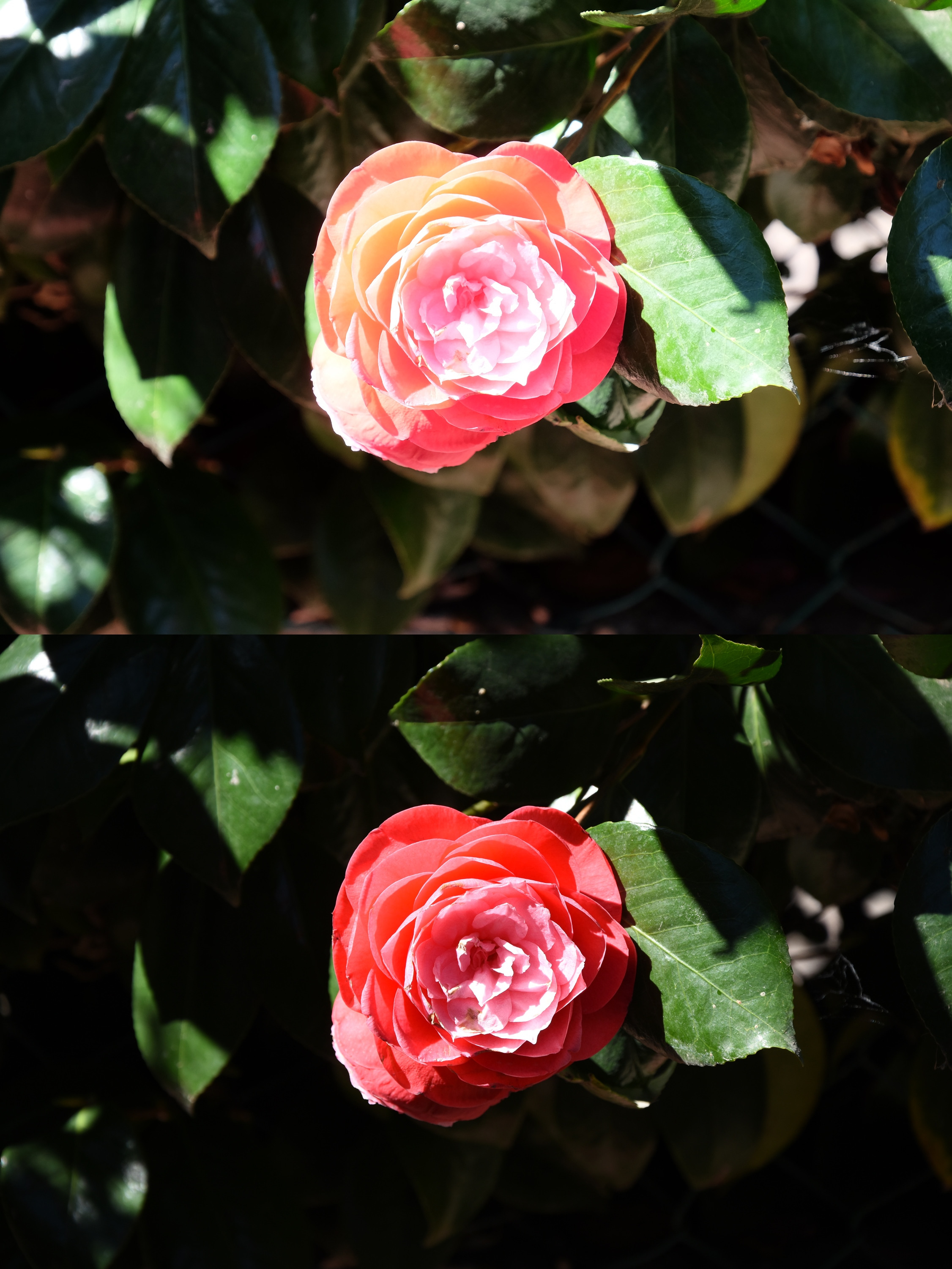

Altro confronto
Sopra: X-T1 (1/140, f5.6, 90mm, ISO500)
Sotto: D7200 (1/250, f/8, 105mm, ISO 200)
 Dimensione:  964.93 KB
 Visualizzato:  File visto o scaricato 5862 volta(e)

Quello che ho notato è che la fuji, a parità di ISO / lunghezza focale / diaframma, utilizza tempi molto più lunghi (fino al doppio). E le foto sono più cupe, in generale.
Inoltre specie su soggetti chiari ha una forte tendenza a virare verso il rosso.
