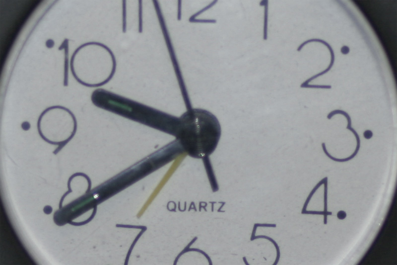

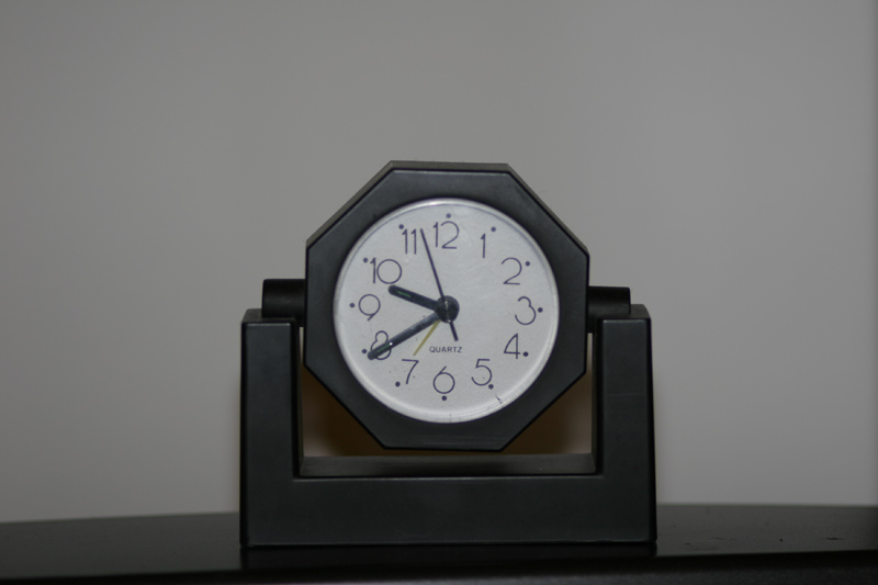

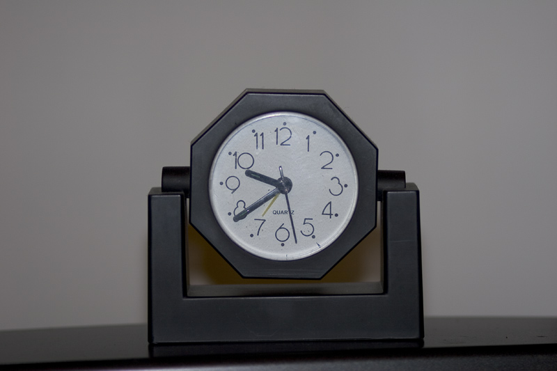

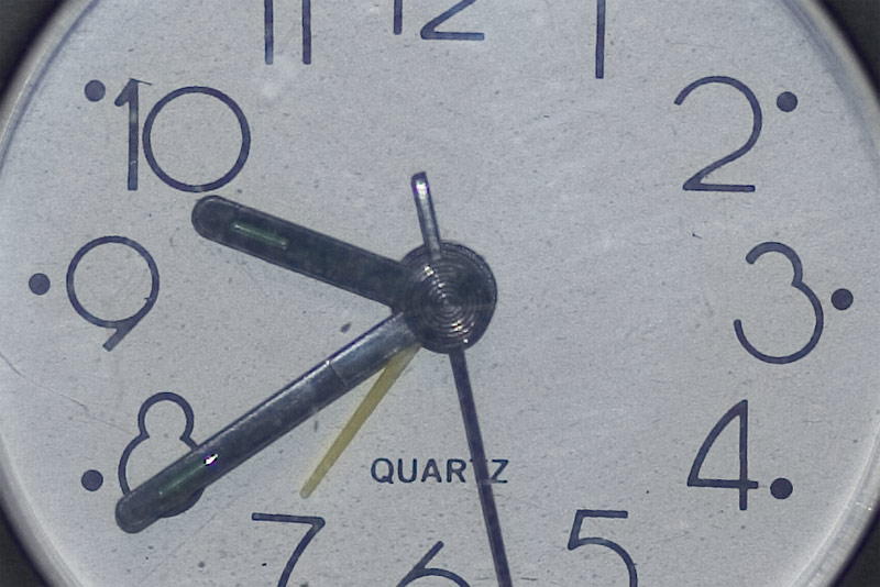

per vedere le differenze, devi fare due scatti, uno in jpeg ed uno in raw che poi, logicamente convertirai in camera raw, dopodichè fai i crop dei due file.
questa è la prova che ti posto e tieni presente la compressione che ho dovuto dare per postare. Wink

ma come fanno ad essere così grossi i crop??
se hai ritagliato solo l'orologio senza ingrandire e rimpicciolire, come fa l'orologio a diventare così grande rispetto alla foto originaria??
bò io non ci capisco più niente....
avevo capito che il crop è un ritaglio senza ingrandimento....
bà sarà..
ciao!!
Balza
Iscritto: 13 Dic 2004
Messaggi: 9157
MessaggioInviato: Dom 05 Feb, 2006 3:41 am    Oggetto: Rispondi con citazione
Infatti non è il ritaglio ad essere stato ingrandito... è la foto originale che è stata rimpicciolita come risoluzione per pubblicarla nel post...

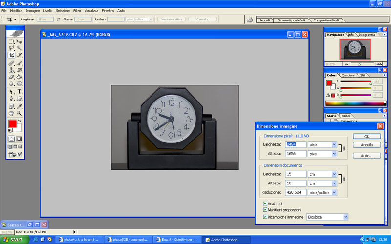

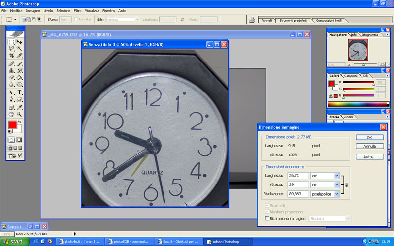

ma in fin dei conti quando io in acr faccio un crop dell'immagine raw (prima di salvarla in jpeg), posso poi ingrandirlo con l'opzione "dimensione immagine" del munu modifica, oppure il crop dell'immagine intera lo devo salvare così com'è e portarlo al fotografo specificando il formato di stampa 10*15 - A4- A3 eccc????
perchè poi io dall'imagine raw, una volta modificati i colori, dovrò fare un ritaglio per ottenere una foto con un ritaglio-inquadratura che più mi piace giusto??
poi questo ritaglio prima di salvarlo in jpeg, lo posso ingrandire ulteriormente o non ha senso??
chido questo perche a pag.1 vedevo victor ditubante....
MessaggioInviato: Dom 05 Feb, 2006 1:34 pm    Oggetto: Rispondi con citazione

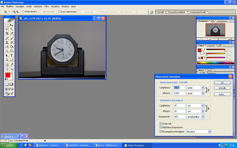

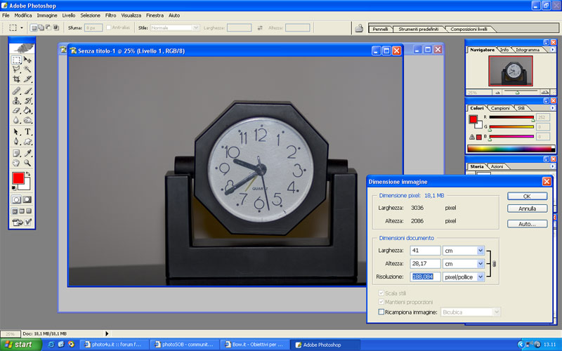

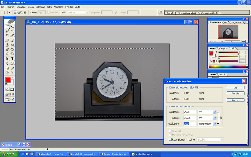

cerchiamo di fare chiarezza con degli esempi forse è meglio. Prendiamo sempre la foto dell'orologio. La dimensione a 300 DPI è di 29,67 cm x 19,78 cm. se noi facciamo un lieve crop tanto da, per esempio decentrare l'orologio basterà, per mantenere le stesse misure dell'originale, una volta fatto il taglio, dare le stesse misure in cm senza ricampionare e cioè togliendo il segno di spunta da ricampiona immagine si avrà quindi un'immagine di, mettendo in cm 29,78 di larghezza, cm 20,46 di altezza con 258,947 DPI piu' che sufficenti per un'ottima stampa A4 e mettendo 41 cm nella misura della larghezza verrà per l'altezza 28,17 cm con 188,084 DPI sempre sufficentissimi per una stampa A3. Logicamente se fai un taglio molto piu' deciso, avrai un'immagine senza interpolazione di pochi DPI e non potrai stampare in formati tipo A4 e tantomeno A3 a quel punto dovrai interpolare spuntando la casellina ricampiona immagine e mettere almeno un 200DPI. In questo modo pero' avrai logicamente una definizione minore ma sempre stampabile se invece fai un ritaglio di 10x15 cm, in un file grande come quello originale, avrai 420 DPI senza interpolazione e quindi senza nessun bisogno d'interpolazione perche' i DPI sono anche piu' grandi di quello che ti serve viceversa se devi diminuire la foto senza ritagliare devi per forza interpollare per avere le misure 10x15cm! Spero di essere stato chiaro

ok, ma a che serve la funzione interpolazione?
qual è la differenza se spunto la casella o meno?
MessaggioInviato: Dom 05 Feb, 2006 9:46 pm    Oggetto: Rispondi con citazione
L'interpolazione non è altro che un procedimento che crea altri pixel basandosi su un calcolo di quelli esistenti quindi una cosa fittizia e non perfetta mentre se, come negli esempi che i ho fatto si aumentano le misure dell'immagine senza interpolare si avrà una riduzione dei DPI che se rimangono entro una certa grandezza si avrà comunque una buona qualità e con pixel reali quindi miglior nitidezza. Poi ci sono dei programmi appositi come GENUINE FRACTALS e S-Spline che ricampionano molto bene e meglio di quello che puoi fare con PS perchè utilizzano algoritmi matematici
