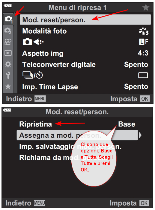

Altre possibilità:
- prova a fare un reset della macchina alle impostazioni di fabbrica
- potrebbero essere le impostazioni del sensore occhi/monitor, si possono scegliere delle modalità dove il display posteriore resta scuro e si accende solo il mirino quando si avvicina la macchina all'occhio:
 Dimensione:  109.09 KB
 Visualizzato:  File visto o scaricato 2912 volta(e)

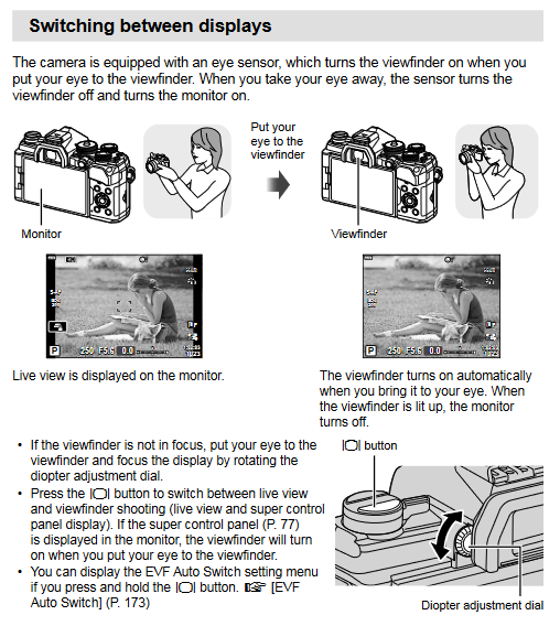

Il 12-45 non ha nessun pulsante di blocco. Comunque non ha importanza.
L'ultima cosa che mi viene in mente per risolvere il problema è provare a ripristinare tutte le impostazioni di fabbrica. Per farlo premi il tasto MENU e segui i passaggi illustrati nell'immagine seguente.
Ciao, buona domenica.
 Dimensione:  207.14 KB
 Visualizzato:  File visto o scaricato 2911 volta(e)

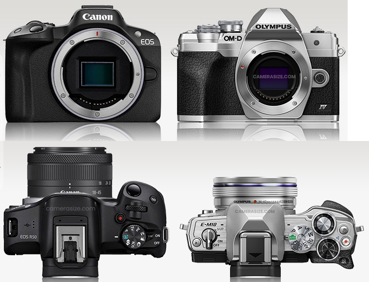

Il modello che mi hai suggerito l'avevo visto e già mi piaceva proprio tanto (la versione silver è da paura con quel suo aspetto retrò)
E' un entry level come la canon ma anche se sulla carta sembrerebbe più definita, volevo un chiarimento su questi due punti di confronto
- La Olympus ha uno stabilizzatore ottico che da quello che ho capito Canon non ha
- Sempre da quello che ho letto, la Canon ha più punti di messa a fuoco
Potresti farmi capire queste differenze quanto possono incidere? naturalmente sempre in ottica di utilizzo base da inesperto

Il vantaggio della Canon è un autofocus più performante grazie ai 651 sensori a rilevamento di fase contro i 121 a rilevamento del contrasto dell'Olympus.
Il vantaggio dell'Olympus è il sensore stabilizzato (che la Canon non ha) e un'ottica leggermente più luminosa e più compatta.
Sono due specifiche importanti che sarebbe meglio avere entrambe, ma il costo schizzerebbe oltre i 1.000 €.
L'ottica Olympus 40-150 mm è uno zoom tele e non può sostituire lo zoom kit standard 14-42 mm, ma solo affiancarlo. Altrimenti perderesti tutte le focali normali e grandangolari.
