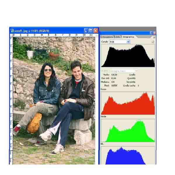

Stootobosco questa sera ti spiego cosa intendo postando delle foto!!! perche ho capito il 3d ma non è quello che intendevo!!!! aspetta questa sera, mo sto al lavoro!!!
sottobosco:
non si modifica l'istogramma mentre sposti i cursori, devi prima spostare, click su OK e quando riapri i livelli li trovi "allargati" secondo quanto hai spostato nella prima modifica...
non so se mi sono spiegato.... Mah
mo ti dico una cosa vedi se è cosi anche per te: quando apri i livelli io metto "istogramma" in alto a dx, dove diciamo c'e il navigatore, cosi posso vedere in diretta lo spostamento dell'istogramma! non so se mi sono spiegato io questa volta fammi sapere

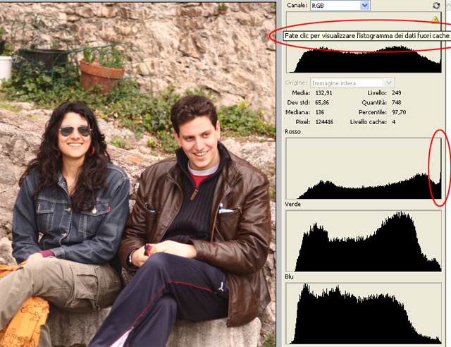

ecco qui, ho aperto la finestra istogrammi come dici tu, l'ho visualizzata però con i tre canali separati (basta cliccare sulla freccina in alto a dx e selezionare la voce opportuna).
Come ti dicevo ieri, c'è la componente rossa presente in tutta l'immagine che ti produce quella linea in corrispondenza del livello di bianco sparato... in realtà è la dominante rossa....

A mio parere l'istogramma è così perchè c'è un'evidente sovraesposizione o bruciatura in alcune zone. In questi casi puoi fare poco con i livelli. Puoi scurire la bruciatura ma sempre una bruciatura rimane, magari grigia invece che bianca.
Dovresti cercare di risolvere il problema quando esponi le foto. Cioè se l'istogramma presenta la linea verticale a destra, e questo lo puoi controllare sulla macchina subito dopo lo scatto, dovresti riprovare sottoesponendo leggermente lo scatto. In alternativa puoi usare un bracketing sull'esposizione e poi scegliere lo scatto migliore.

ah sì è vero, non avevo ancora visto l'ultimo intervento di sottobosco, è solo il canale rosso che è bruciato. Beh allora puoi provare a intervenire anche con il bilanciamento del bianco, a meno che non sia bruciato anche sul RAW.

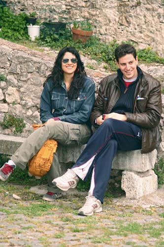

Prova con i vostri consigli!!! cosa ne di dite?
considerate che la qualità perde parecchio.. ho dovuto ridimensionare parecchio!!!

nell'stogramma il rosso è sempre carico e siamo d'accordo, ma secondo me è meglio inserito nell'istogramma RGB giusto??? ma ho esagerato?

beh sicuramente c'è stato un miglioramento, iocontinerei su questa strada, magari andando a diminuire ancora con il bilanciamento colori la presenza di roso che è un po' troppa, cmq fai qualche esperimento, alla fine il risultato che ti soddisfa lo trovi di certo!!
