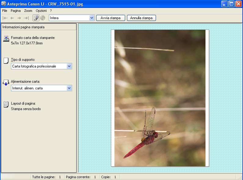

Scusate se salto di palo in frasca ma siccome ho visto che la domanda e' stata posta anche da altri e non essendone ancora venuto a capo mi domandavo e' possibile fare in modo di avere una stampa senza bordi?, fino ad ora non sono ancora riuscito a trovare un compromesso usando photoshop, che mi include sempre le due bande bianche sia sotto che sopra la foto, le ho provare tutte, ma proprio non c'e' verso.
L'unica e' stata utilizzare il programma incluso con la stampante che per i veri inesperti taglia una parte dell'immagine e fa la stampa senza bordo.
Per intenderci questo e' il risultato che ottengo con photoshop.
Qualche dritta Smile?
Saluti

MessaggioInviato: Gio 25 Mgg, 2006 8:31 am    Oggetto: Rispondi con citazione
devi utilizzare il programma apposito altrimenti avrai sempre i bordi bianchi! Wink Smile
Saluti

MessaggioInviato: Gio 25 Mgg, 2006 8:49 am    Oggetto: Rispondi con citazione
Saluti
...mica vero... io stampo da photoshop senza bordi bianchi...
...basta impostare la stampa senza bordo prima di regolare la dimensione della foto sul foglio in photoshop...
MessaggioInviato: Gio 25 Mgg, 2006 8:59 am    Oggetto: Rispondi con citazione
certo ma ti vengono, anche se piccole, tagliate porzioni d'immagine! Wink Smile

MessaggioInviato: Gio 25 Mgg, 2006 9:03 am    Oggetto: Rispondi con citazione
...anche col programma originale... come farebbe altrimenti a raggiungere le proporzioni dovute?
MessaggioInviato: Gio 25 Mgg, 2006 9:27 am    Oggetto: Rispondi con citazione
e qui', allora, torniamo a quello che ho scritto all'inizio e cioè che è meglio non stampare senza bordi. Wink Smile

MessaggioInviato: Gio 25 Mgg, 2006 9:33 am    Oggetto: Rispondi con citazione
...dipende... a me le bande bianche fanno un po' schifo a dire il vero... in ogni caso sò cosa verrà tagliato e mi adeguo di conseguenza...
